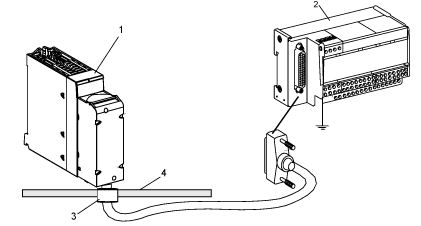

Salut les cyborgs !
Quand on travaille en courant sur une carte BMX AMI0800, il faut ponter l'entrée courant et l'entrée tension. C'est chiant.
Et quand on a plusieurs cartes à monter, c'est plus que chiant ! :evil:
J'ai fouillé à droite à gauche et je n'ai pas trouvé de pontets tout prêts. Surprenant.
Vais-je devoir (une fois de plus) me cogner tous les petits ponts à la main ?
Comment vous faites, vous ?
Merci !

Comprends pas pour le AMI0800 c’est soit un bornier à vis soit sur Telefast via le câble BMX FTA 150 ya pas de BMX FCC ???

Le plus simple est de faire les ponts au niveau de ton ABE7 plutôt que sur le bornier de la carte qui n’accepte que des petites sections de filerie.
Carte BMXAMI0800 + BMXFTA300 + ABE7CPA21 par exemple
Il existe des filerie comportant des shunt sur Amazon mais Schneider ne le propose pas car tu peux également faire du 0-10V et autre avec cette carte et ABE.

J'ai deja fait avec des petite barette de 2 sur telefast. Pas marque schneider mais tant que le pas est ok. Obligatoire de rajouter en cas de revamping de premium.
Déja fait aussi en version bornier. la borne est petite.
Si tu as des cables prémoulé, c'est pas de pont a faire dans ce cas mais les 2 fils ensemble dans l'appareil ou la borne qui delivre le signal?

Oui tu as raison Antoine, c'est un cordon BMX FTA, je me suis embrouillé avec les cartes TOR.
N'empêche, il est précâblé et tu me parles de dénuder une partie du fil avant de le brancher, d'où ma question.
Sinon, j'avais pensé effectivement faire le pont au niveau de l'ABE7, mais ne connaissant pas l'électronique interne du boitier (je ne suis pas sûr que ce soit pinoche à pinoche sans intermédiaire), j'ai pas osé.
