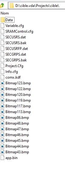

Je l'ai ouvert avec 7zip y a des dossiers mais j'ai l'impression que c'est l'application qui est transféré. Je suis pas sûr que l'afficheur va savoir le lire.
Et la conséquence c'est qu'il se retrouve peut être sans application.
Sinon j'ai formater en FTA 32 pas de formatage rapide et 4096 octets en taille d'unité d'allocation.
Que se passe t'il ?

ci dessous les fichiers sur clé usb cas normal :
clé usb1.jpg (15.63 Kio) Vu 2104 fois
Lecture du cible.vda avec 7zip
Jambe
