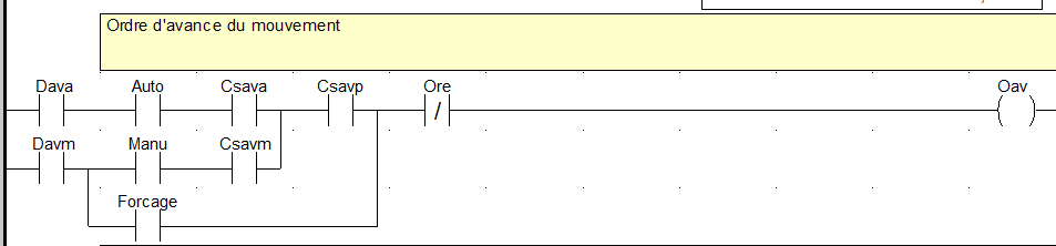

le grafcet est utilisé pour gérer quelque chose de séquentiel : des mouvements, action qui s’enchaînent en mode automatique.
Le Gemma est une représentation scolaire (je n'ai jamais revu cela dans l'industrie) des modes de marches et d’arrêt exemple : Chargement, Vidage, production, etc...
Je te conseille d'utiliser le grafcet pour gérer le cycle de ton système (sous réserve qu'il soit bien cyclique) en mode automatique:
Etape 0 (initiale)
Si Auto et marche cycle Etape à 0--> 1
Etape 1 : (descente palan)
si détecteur position bas Etape 1 --> 2
Etape 2 : Attente
etc...
Le mode manuel est utilisé généralement action par action : un mouvement à la fois.
La commande de ton mouvement tu devras l'écrire en langage à contact, comme ceci :
Exemple d'équation d'actionneur
Dans cette équation de mouvement, tu retrouve le mode de fonctionnement (Auto, Manu, Réglage, etc..) et le condition de sécurité, de pilotage pour chacun de ces modes. Les CSAVP (Condition de Sécurités avance Permanentes) sont des conditions nécessaires quelque soit le mode, dans lesquelles tu pourra inclure : machine en service, porte fermées, etc...
Ainsi, l'étape 1 de ton grafcet sera une des conditions d'avance en automatique.
La condition d'avance en manuel pourra être un bouton poussoir, une touche d'un écran IHM.
Le choix d'utilisation de grafcet ou pas déprendra de l'installation que tu dois programmer.
Voila.
