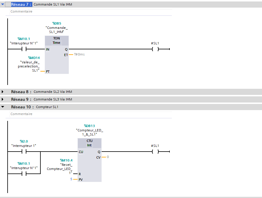

Est ce qu'il est possible d'utiliser plusieurs fois la même sortie dans réseau du même bloc sous TIA Portal. (Ci-joint un exemple de m'on problème)
Cordialement,
Aurélien

ans tous les automates, c'est le dernier qui lit qui gagne, alors non, tu peux pas faire comme cela..
on n'écrit qu'une fois les sorties, c'est une règle de base..
ton 1er segment, met %M0 à la place de la sortie
ton deuxième segment, mets %M1 à la place de la sortie
écris ensuite un réseau avec %M0 ou %M1 = ta sortie

Merci pour votre aie, cela est résolue.

Encore plus simple, tu fait ton "ou" directement avec %DB5.Q et %DB13.Q
Du reste utiliser des DB pour les tempos alors que tu peut les mettre dans les variables rémanentes du FB, c'est un peu dommage. (voire "crade").
