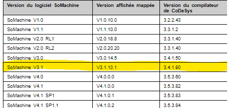

j'ai un M258, le seul que nous avons dans l'usine, et, pas moyen de me connecter...
mon appli est sous somachine V3.1.10.1, ça, je l'ai bien, mais aucune trace de CODESYS V3, le serveur me permettant de me connecter à l'API dans la
console qu'on m'a légué... J'ai trouvé un tableau de correspondance :
Je trouve assez bizarre de ne pas l'avoir vu qu'à priori, il est censé être dans l'install de somachine...
Quelqu'un sait comment je pourrais faire pour enfin y arriver svp?
J'ai pas encore trouvé quelquechose de clair sur le sujet...
merci d'avance !

SoMachine est une surcouche de CODESYS, c'est pas la peine de chercher CODESYS puisqu'il est déguisé.
Si vous avez SoMachine V3.1 normalement vous avez tout ce qu'il faut.
Par quel moyen essayez-vous de vous connecter ? USB ? Ethernet ?
Avez-vous le programme de cet automate ?

J'essaie de me connecter en mini USB mais, quand je parcoure le réseau, j'ai un message d'erreur qui me dit : échec du processus, vérifier si la passerelle fonctionne et si les paramètres sont corrects or, ma passerelle ne fonctionne pas et je ne sais pas comment la lancer.
et oui, j'ai le programme source... Première fois que je galère autant avec un API...

Effectivement la connexion avec CODESYS V3 (même déguisé en SoMachine) n'est pas très intuitive quand on ne l'a jamais fait.
Avez-vous vu la vidéo suivante : Connecting to a M258 Controller ?
Ce n'est pas une vidéo officielle, elle n'a pas commentaires, mais on voit comment vérifier la connexion au niveau du driver USB et comment activer le canal de communication pour la passerelle...

Je vais la regarder quand même mais, bonne nouvelle, j'ai enfin réussi^^
Il fallait démarrer Codesys Gateway Manuellement dans outils d'administration puis, services.
Merci pour tout en tout cas !
