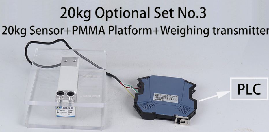

Je mettrais un plateau de pesage à sortie ana. du type Plateforme Kern EOB
sinon chez les bouffeurs de riz tu as des gadgets à 60 €

la balance c'est pas top car densité du produit va du simple au double
Pour l'instant je serais plutôt sur un niveau mesuré par le dessus dans un bécher

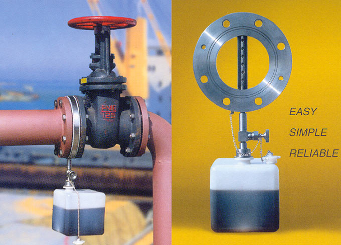

Bon l'application n'est pas la même mais sur de la livraison de carburant, on utilise des vessies de 5litres raccordées de manière étanche sur la tuyauterie de carburant. La vessie se remplit au fil de l'eau et via une petite vanne on peut régler manuellement le débit. La vessie est plate en debut de process, donc pas d'air à évacuer
Ça ressemble à ceci:
Sinon il existe aussi ce genre d’échantillonneur automatique qui marche avec de l'air comprimé. Il faut régler un temps de prélèvement en début de cycle et il gère le remplissage:
https://www.fuelsampler.com/products/fu ... s/fs-5051/
tout ça est valable si la taille du lot est connue en avance, ce qui ne semble pas être le cas.
Si pas en phase avec ton besoin, j'envisagerai le bécher avec un capteur à ultrason placé au dessus pour surveiller le niveau et ensuite fermer l'électrovanne.

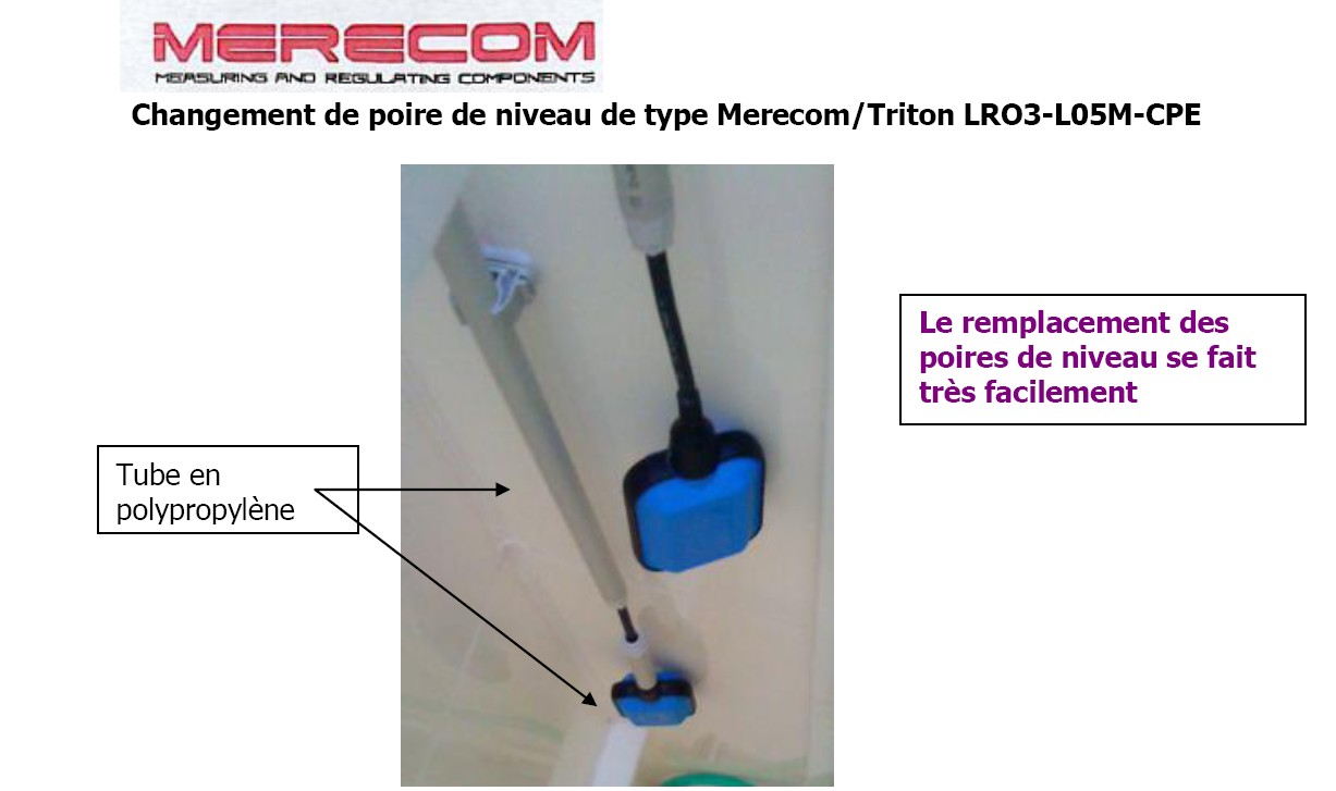

Salut..
en fonction de ton bidon, un simple flotteur comme ceci par exemple :
Il faut qu'il soit bien monté, que l'on puisse l'ôter et replacer facilement, mais c'est efficace !
j'en ai qui tournent depuis plus de 2 ans dans des cubitainer de 1000 L pour faire de la régulation de niveau !
les tubes Plastiques sont passés par la bouchon du réservoir, et sont maintenus en place...
on peut changer le réservoir facilement et replacer les tubes sans changer le réglage..
Re: Détection bidon plein
c'est aussi une idée mais en mode mini, mon contenant ne fera qu'un litre (peut être deux mais pas plus !)
