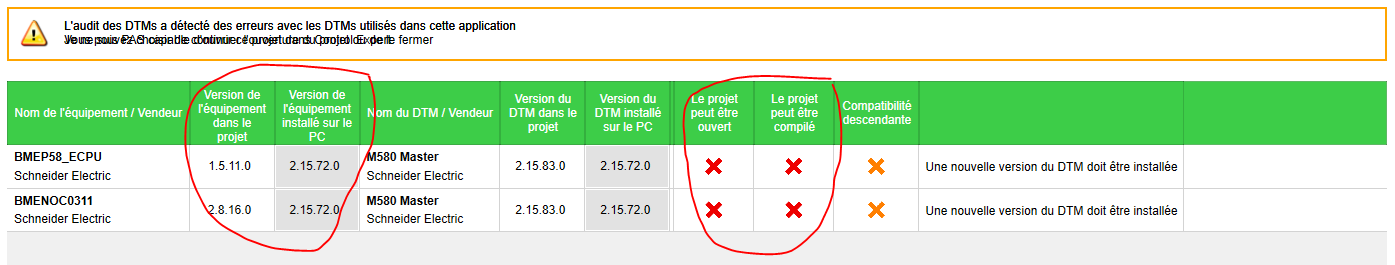

Je me permets de solliciter votre aide pour une question concernant la mise à jour des DTMs sur Control Expert.
Mon collègue et moi utilisons la même version de Control Expert (15.1). Cependant, je ne parviens pas à ouvrir les projets qu'il m'a envoyés car il a utilisé une version DTM de projet supérieure à celle installée sur mon PC (voir l'image "Outil Audit DTM" ci-jointe | download/file.php?mode=view&id=6064).
Je souhaiterais donc savoir comment je peux passer de la version 2.15.72.0 à la version 2.15.83.0.

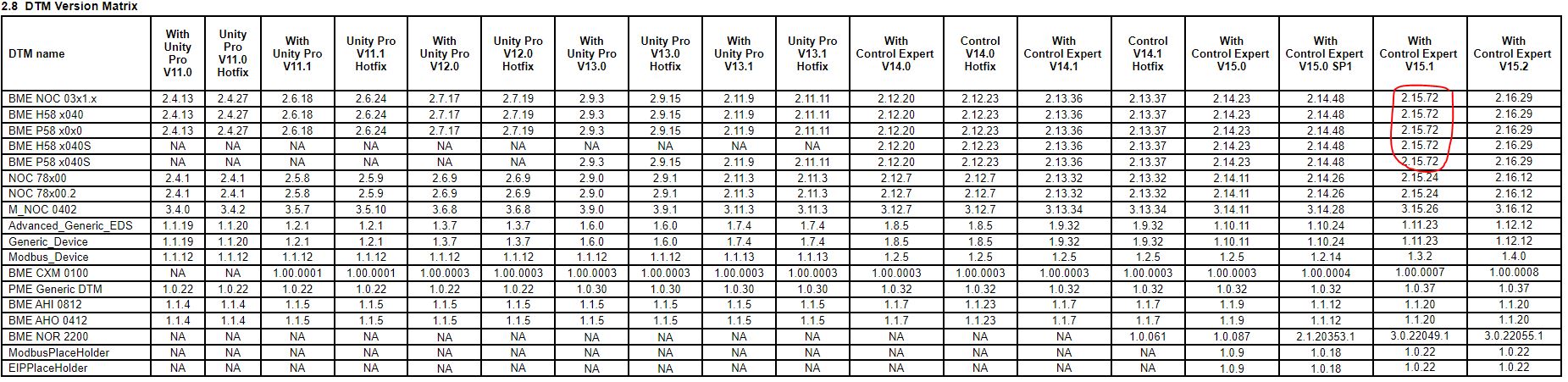

Remarque : je ne trouve pas la version 2.15.83.0 dans la matrice DTM (voir l'image "Matrice DTM" ci-jointe | download/file.php?mode=view&id=6063).

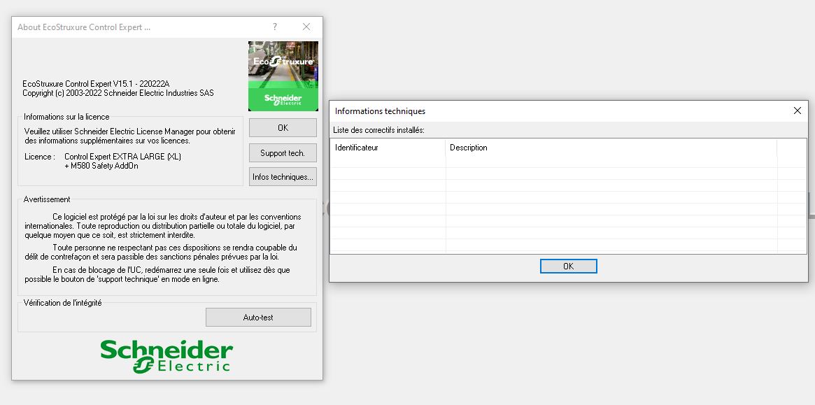

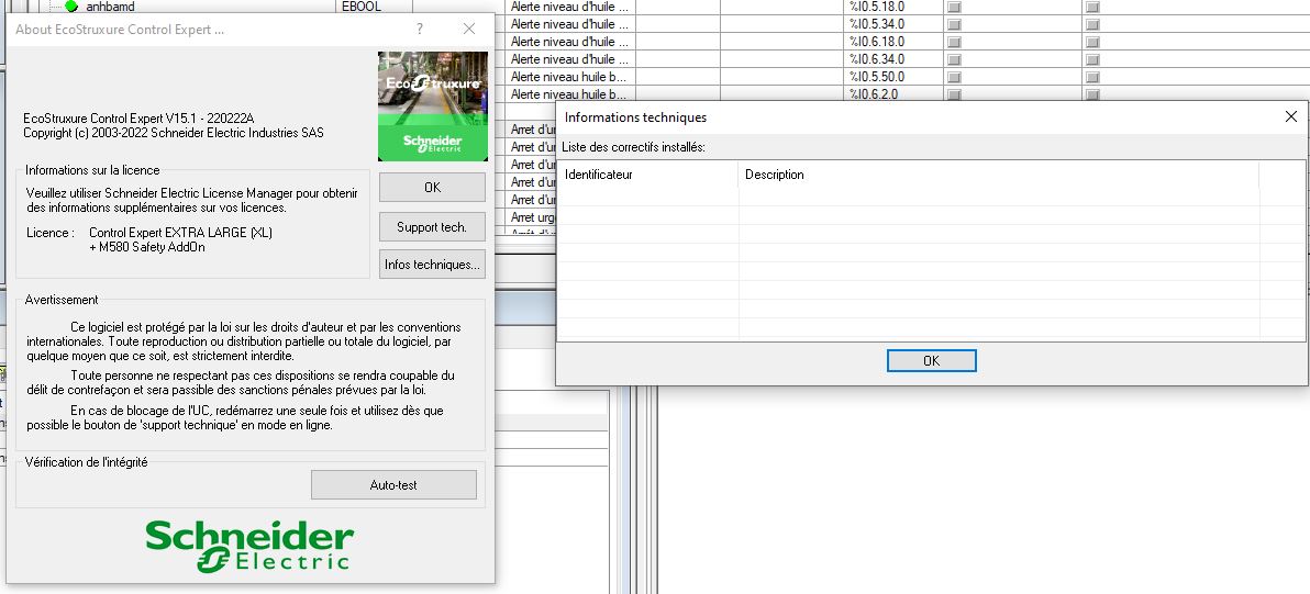

J'ai récupéré une VM avec Control Expert V15.1 installé dessus, et c'est la même version que celle sur mon PC. Sauf qu'avec la VM, j'arrive à ouvrir le programme .ZEF sans souci, alors qu'avec Control Expert installé sur mon PC, même version et tout, ça marche pas (Voir les deux captures).
Version installée sur la VM:
Version installée sur mon PC:
T'aurais une idée pour m'aider à résoudre ce problème stp ?
