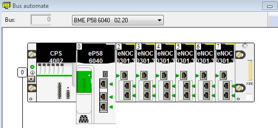

Bonjour a tous ,
j'espère mon message vous trouve bien,
Je travaille actuellement sur un projet de migration Quantum vers M580.
Et actuellement je suis confronté a un problème au niveau de la communication I/O Scanning.
Sur le système du quantum ( 140 CPU 651 60) Nous avons 6 NOE 771 01.
et nous avons donc les réseaux suivant :
NOE 1 : 10.10.1.130
NOE 2 : 10.10.2.130
NOE 3 : 10.10.3.130
NOE 4 : 10.10.4.130
NOE 5 : 10.10.5.130
Le 6e n'est pas utilisé.
L'équivalent du NOE 771 01 vers le M580 est le module BMENOC0301.
Maintenant le M580 ne peut supporter de quatre (04) cartes BMENOC0301.
Ma question est la suivante :
Comment je peut procéder de façons efficace pour résoudre le problème ?
Y'a t'il la possibilité de configurer deux réseaux différents sur le module BMENOC0301 vu qu'il a 3 port ( un port service et de ETH) ?
Bien a vous

slts, une @IP sans son masque ne veut rien dire, on présume 255.255.255.0
il fallait en tenir compte avant de choisir l'UC, mettre une UC P586040

itasoft a écrit : 17 avr. 2023, 14:22 slts, une @IP sans son masque ne veut rien dire, on présume 255.255.255.0
OUI cest effectivement la CPU que j'ai choisis.

on peut bien mettre 6 NOC sur cette CPU ?

itasoft a écrit : 17 avr. 2023, 15:16 on peut bien mettre 6 NOC sur cette CPU ?
Le maximun c'est 4
Donc j'essai de voir une autre possibilité

Itasoft, tu dois avoir une "vieille" version d'Unity Pro, plus permissive.
La limite a été abaissée apparemment pour des problèmes de consommation électrique provoquant une surchauffe du module d'alimentation (et des redémarrages intempestifs).
-> What is the maximum number of Ethernet modules allowed in a M580 PAC system?
Benitole7 a écrit : 17 avr. 2023, 13:46 Ma question est la suivante :
Sur un projet de cette envergure (industrielle visiblement) vous devriez être aidé par votre distributeur Schneider Electric (sinon il faut changer de distributeur).
Les 3 ports présents sur le module fonctionnent comme un switch manageable, ils utilisent la même adresse IP.

enfer et damnation !!!!, effectivement j'ai une vielle version
sinon pourquoi ya 6 réseaux ?

itasoft a écrit : 17 avr. 2023, 16:15 -------
Actuellement le nombre a été réduit

Si c'est un pb d'alim, pourquoi ne pas mettre 2 racks avec chacun trois cartes NOC ?
