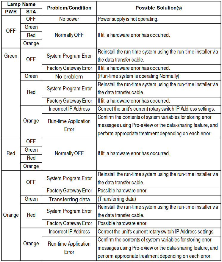

Après une manipulation hasardeuse des DIP-SWITCHES la passerelle s'est mise en défaut, comment revenir en arrière ?

Mais il faut décrire plus précisément l'état des deux voyants PWR et STA.

Je viens de vérifier la pile 1.5 v au lieu de 3 v ...
