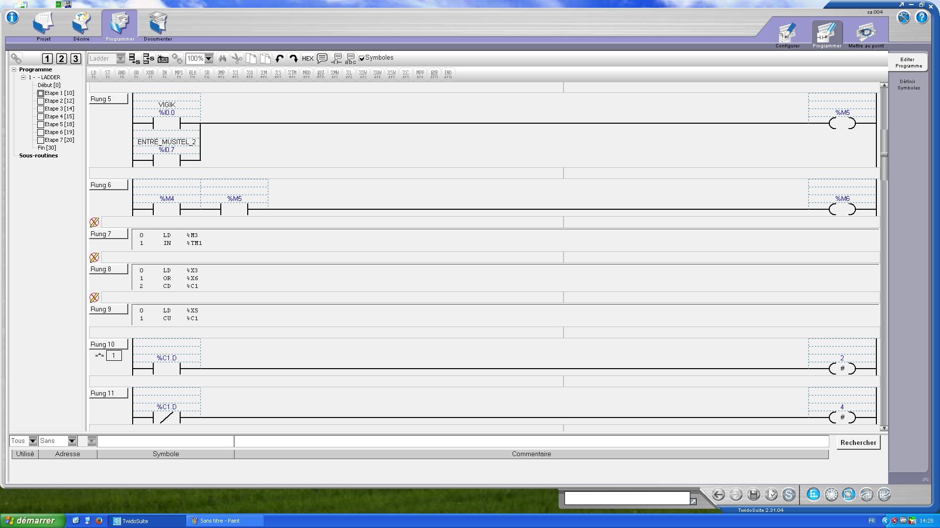

je veux faire une supervision via pcvue sur un TWIDO (Borne escamotable) mais mon problème c'est la phase de transfert API et super Viseur avec le changement des entrées et sortie en %M
(tout en sachant que j'ai 6 mémoires %M1....%M6 )
et après tt cela comment je doi faire entré ces info a PcVue?
conection via modBus
Merci d'avance
Merci d'avance

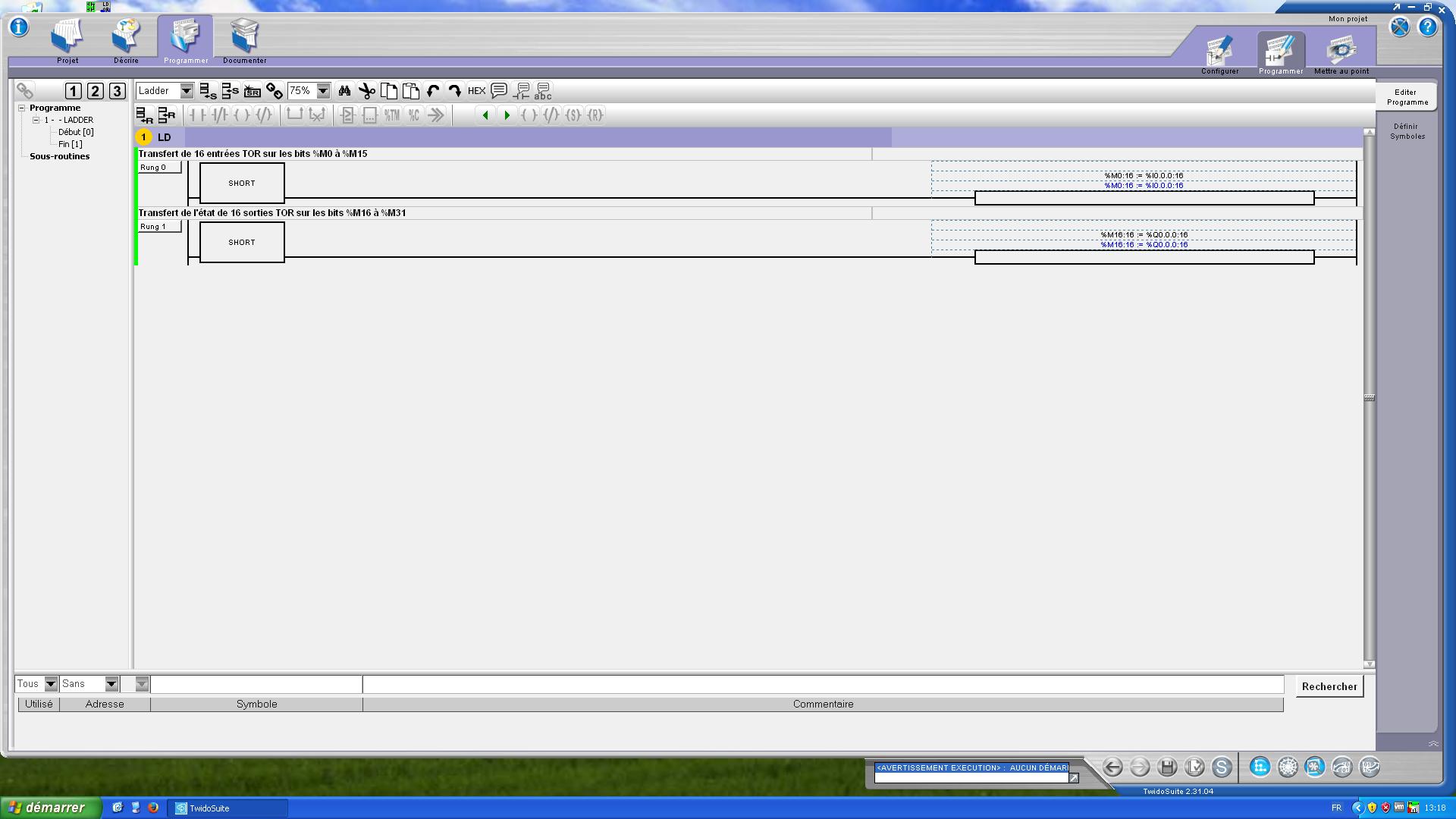

Voici un exemple de transfert d'entrées sorties sur des %M..
Dans mon exemple c'est que de la lecture d'état, pas de commande depuis un superviseur.
PCVue, faut connaitre un peu, je peux te guider mais il me faut plus de détails.

merci pour cette réponse rapide
Pcvue est la version 10.0 il va communiqué qu'avec twido
connexion via câble twido ===> USB

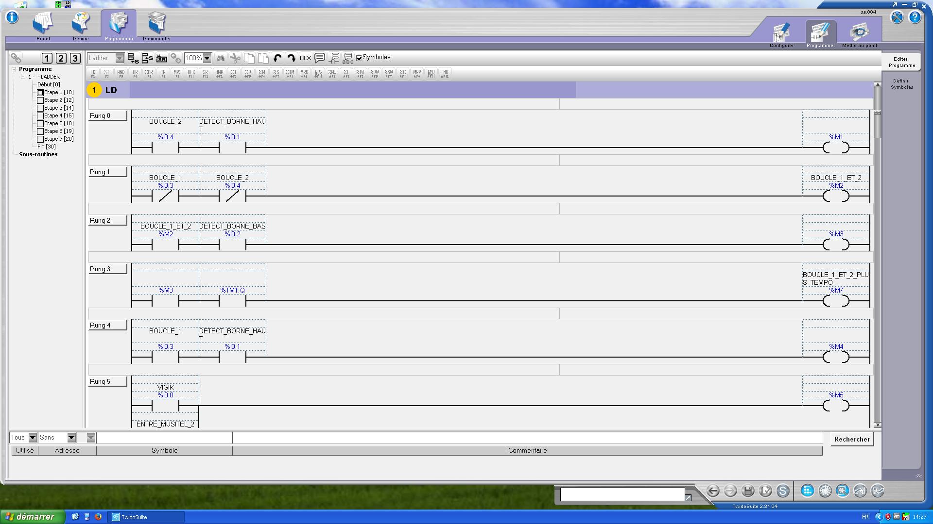

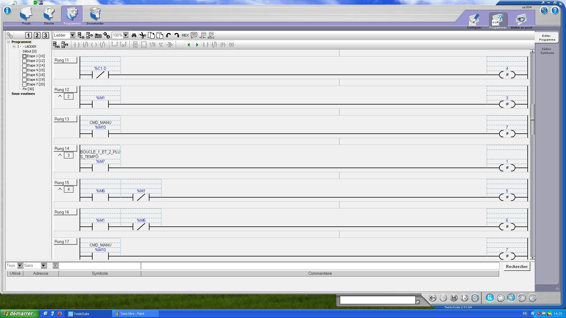

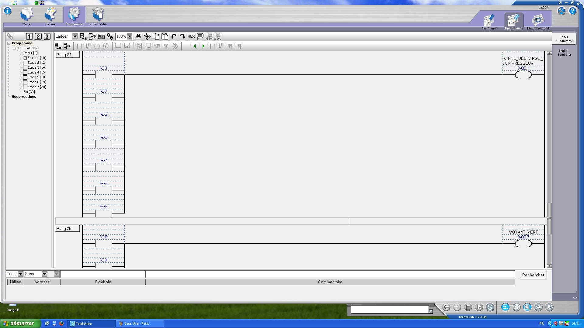

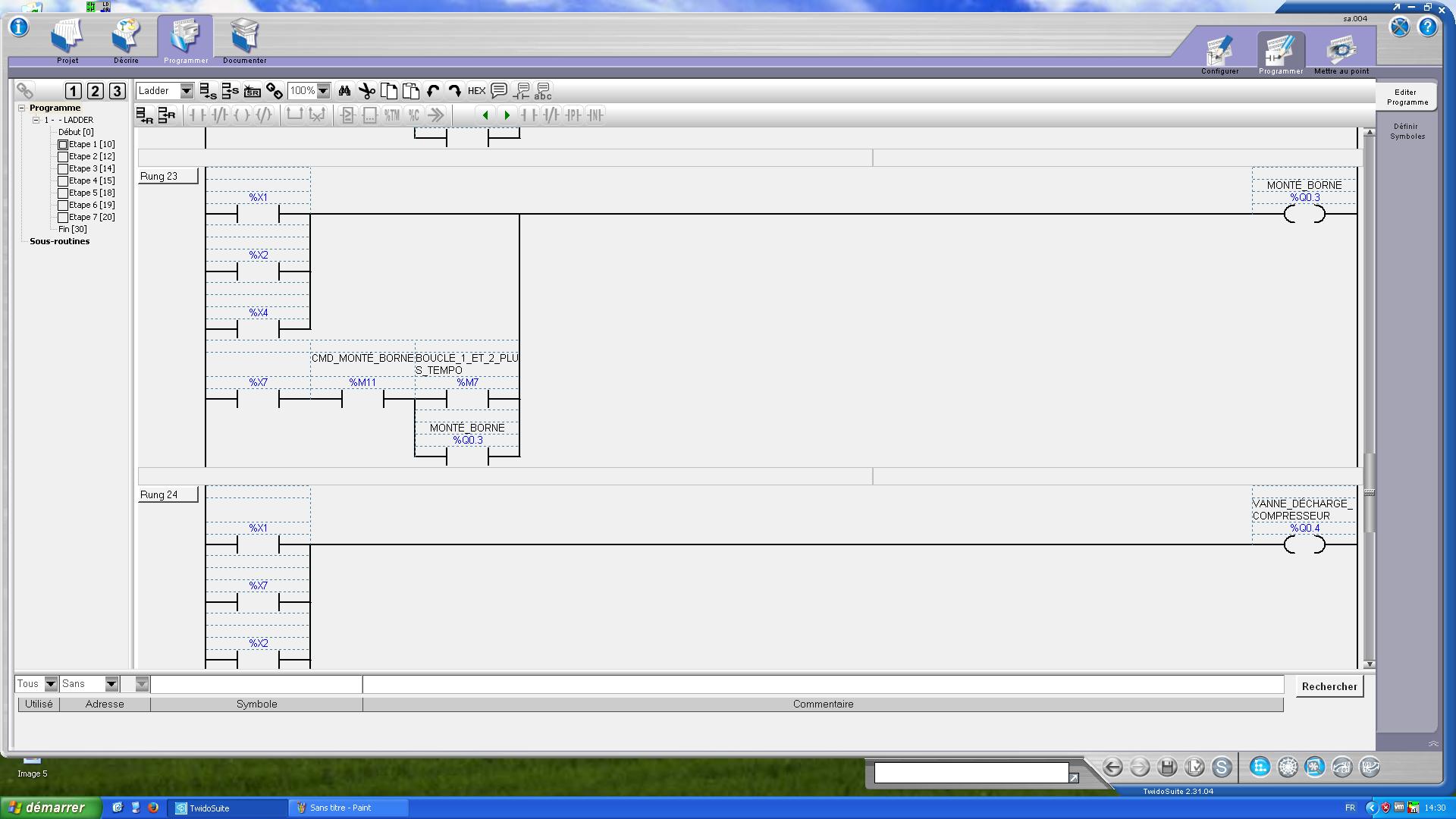

vous trouverez ci-joint ma prog twido pour la borne
je veu par exemple faire la commende sur %Q0.2 AND %Q0.3 est ce que je dois changé tte la prog?
et lecture de %Q0.7 et la lecture de %Q0.8
j'aimerai juste avoir une idée de la prog qu'il faut faire
http://www.filedropper.com/twido_1

Hello,
Je ne parviens pas à lire ton programme, il faut que tu mette aussi les fichiers XML, DSC, ect... Twido suite créait un répertoire avec ton programme .XPR.
Normalement, pas besoin de tout refaire, c'est juste du rajout.
Pour la lecture de %Q0.7 et %Q0.8, il faut juste définir quel bit mémoire contiendra quelle information et que tu écrive dans un bloc opération:
%M3:=%Q0.7 // en langage littérale: %M3 prend la valeur de %Q0.7
%M4:=%Q0.8
Comme dans l'exemple de mon précédent commentaire.

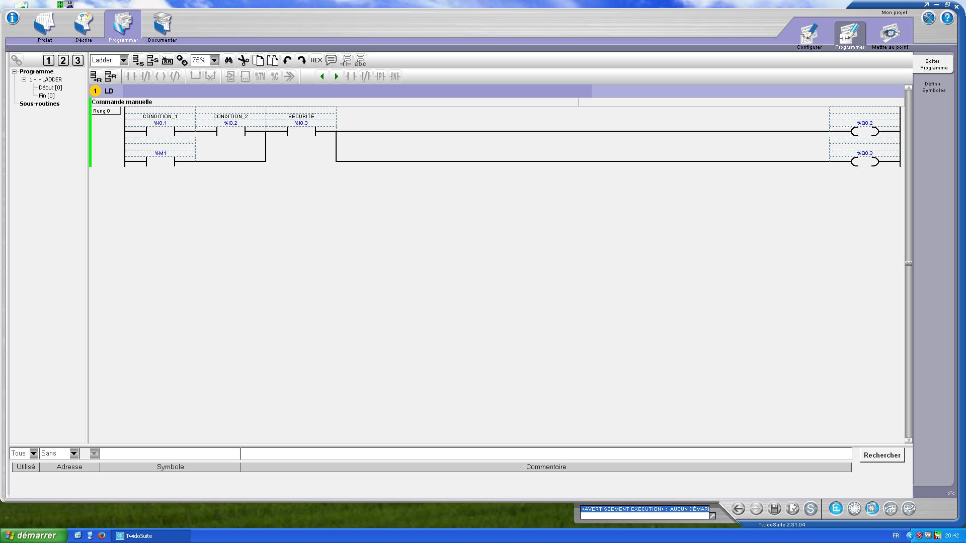

Si tu veux commander tes sorties %Q0.2 et %Q0.3 avec un Bit, voici un autre exemple en pièce jointe avec des commentaires. %M1 serait la commande manuelle depuis le superviseur.
j'en saurais plus qu'en j'aurais vu ton programme.

Hello messieurs,
Si tu ne connais ni Twido ni PCVue tu devrait passer par un pro ou une formation

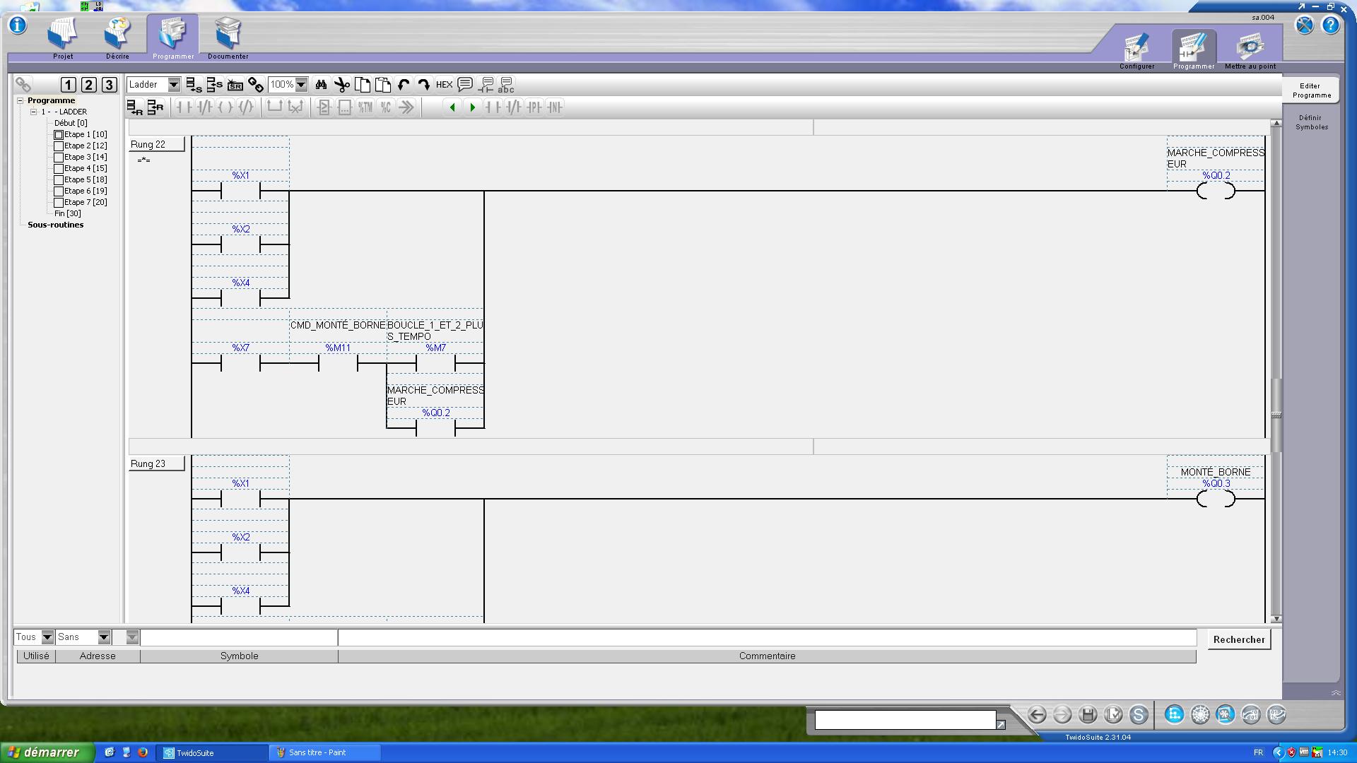

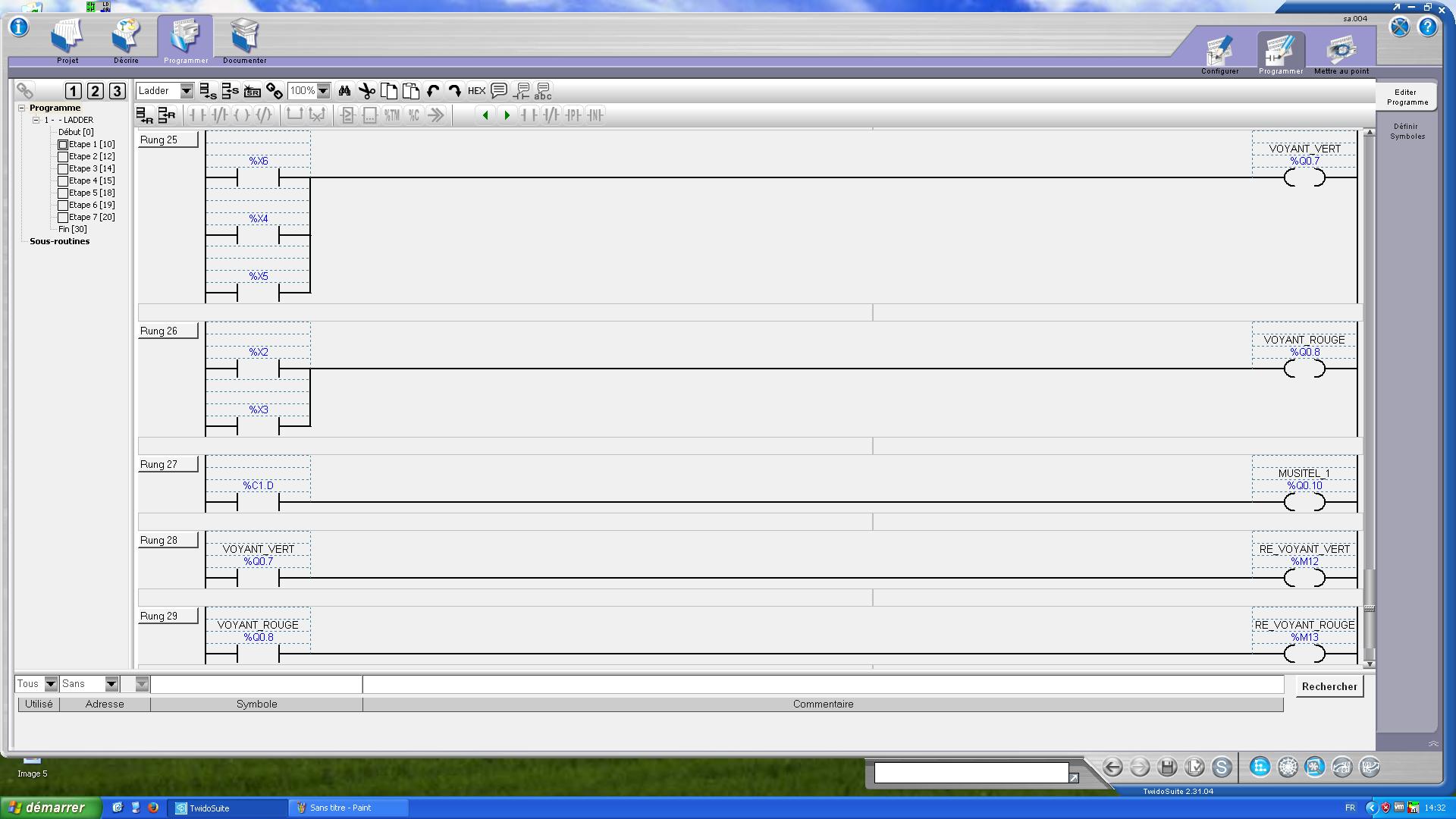

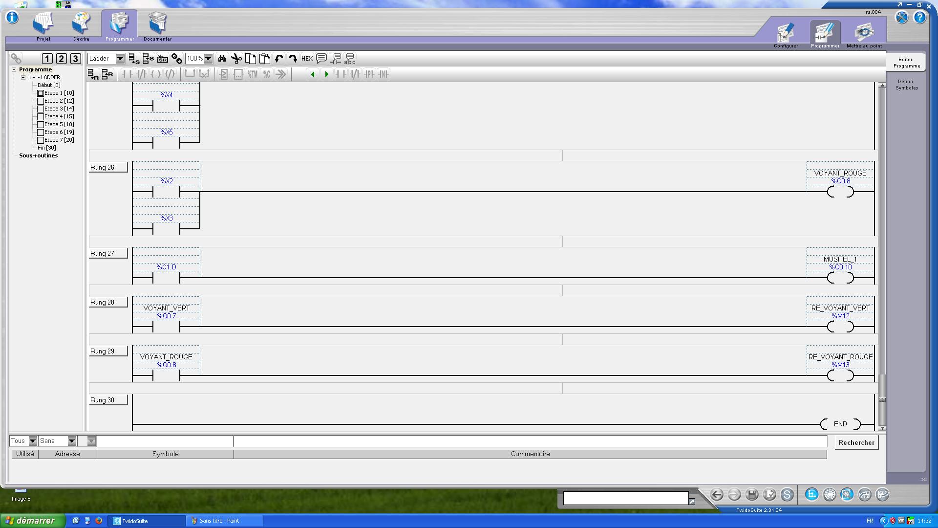

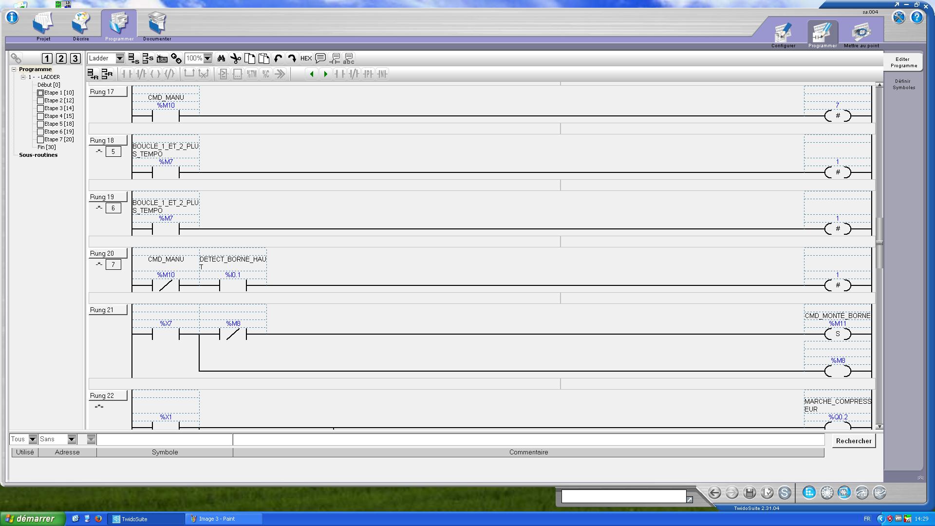

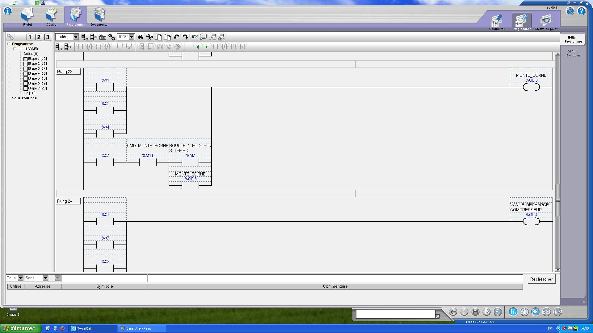

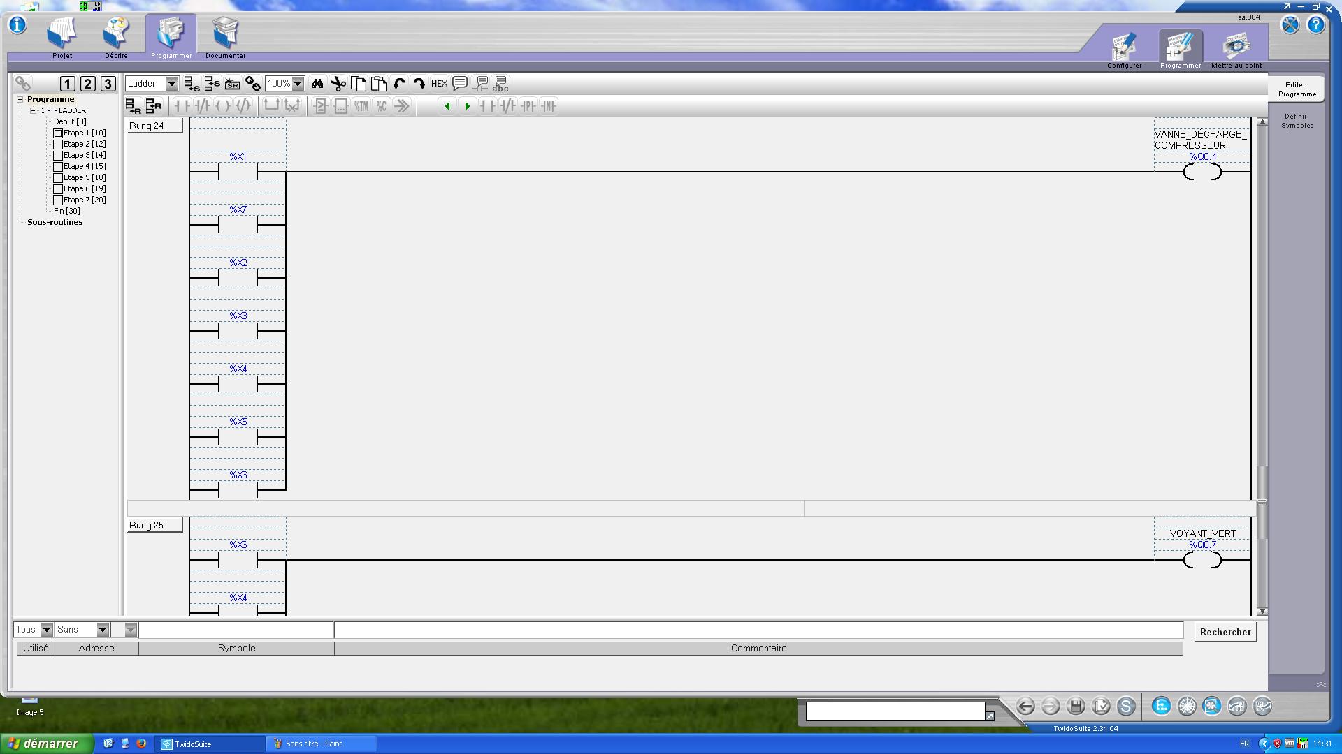

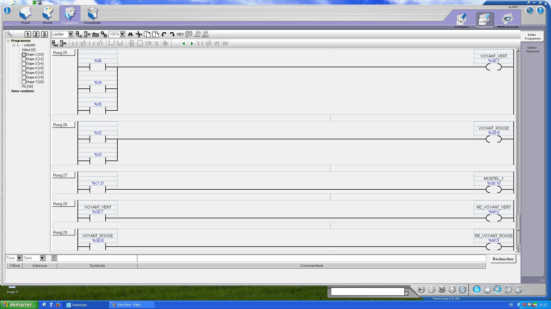

Du coup j'ai bien regardé ton programme et effectivement la modification n'est pas si simple lol
Je te met en pj la solution que j'adopterais, dans cette solution:
->j'ai créé l'étape 7 qui sert de pilotage manuel accessible depuis les étapes 2 et 4 (qui sont des étapes d'attentes de détection d'une des deux boucles) suivant l'activation du Bit %M10 a remonter sur ta futur supervision
->J'ai créé le Bit %M11 pour les pilotage du compresseur et de la borne lorsque l'étape 7 (pilotage manuel) est active
->Puis les information des voyants vert et rouge sur les Bits %M12 et %M13
En revanche je n'ai pas touché au compteur qui sert à faire de delta entre les détections boucles 1 et 2
Lorsque tu est en étape 7 (pilotage manuel) il faut aussi voir quel voyant tu veux allumer.
Ce programme n'est qu'un élément de réponse ... Je te recommande de t'en imprégner et de le comprendre, Twido n'est pas très compliqué.
Pour ce qui est de la communication avec PC Vue, pas de problème, ton automate a un port IP et d'après la doc il est capable de communiquer en modbus IP donc pas de passerelle.
La configuration de l'adressage est en pièce jointe. Il faudra que tu lui rentre une adresse IP
Après dans PC Vue, il faut que tu créais un réseau XBUS IP MASTER, puis que tu créais un équipement JBUS, puis une trame de lecture/ecriture de Bites pour allé lire les bits de 10 à 13 correspondant aux bits de ton automate %M10 à %M13
