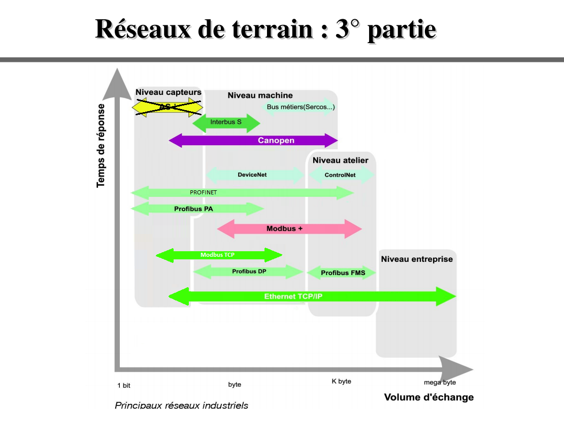

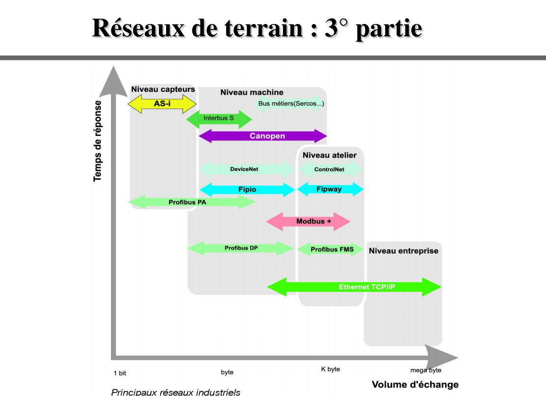

Re: Bus de terrain.
En effet, ton image en pièce jointe se transforme un peu
, sur schneider il y a aussi le Canopen pour les E/S.

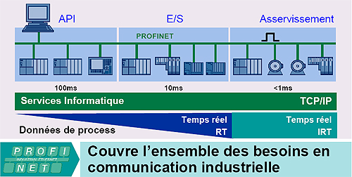

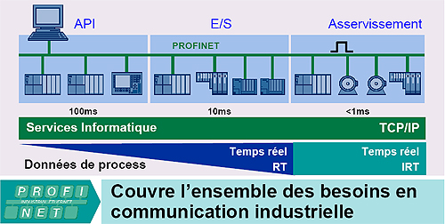

Re: Bus de terrain.
petits camemberts intéressants
(% sur le nombre de nœuds dans le monde)
tout réseaux (2015) :
pour les reseaux ethernet
pour le réseaux IO/link de siemens il me semble qu'il n'y a pas encore beaucoup de retour en matière de chiffres

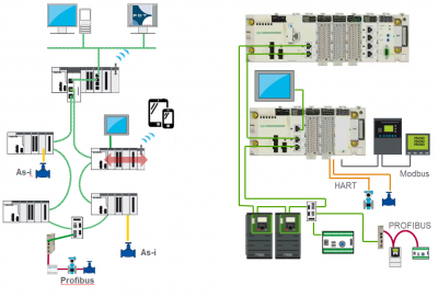

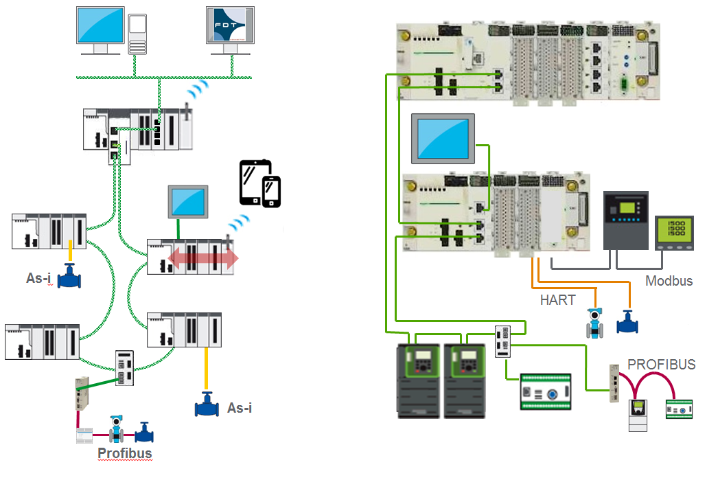

Re: Bus de terrain.
merci à tous pour vos infos,
ça va me permettre d'y voir un peu plus clair et me pencher sur le remplacement probable de l'ASI.
dommage, ça marchait bien....
je vais gratter sur le net mais les ETB correspondent très bien avec mon besoin. merci fish
le schéma ci-dessous a l'air plus proche des réalité actuel.
