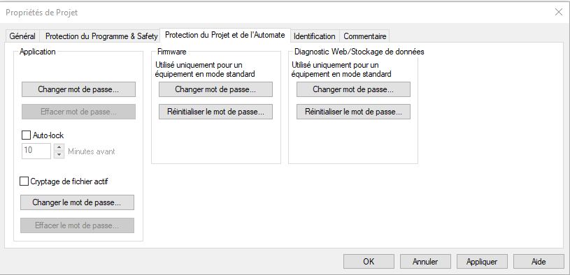

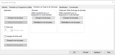

J'ai commencé à travailler sur EcoStruxure Control Expert.
J'avoue que la 15.2 me semble déroutante.
J'ai rajouté dans la topologie un controleur M580 et quand je génère le projet je tombe sur les messages ci-dessous:
Savez-vous comment créer ce mot de passe pour le firmware de même que pour le Data Storage ?

Il faut ouvrir l'éditeur pour faire cette modification. Je me demande le bien fondé de cette nouvelle interface.
Messages : 1958
Re: [Ecostruxure Control Expert] Mot de passe firmware & Data Stoage
Oui, c'est dans les propriétés du projet.
Casse-burnes, Schneider, avec leur mots de passe... :evil:
