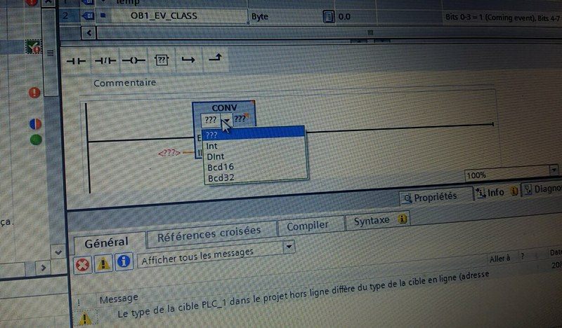

Bonsoir ,
Je voulais convertir un nombre reel en Dint sur tia portal V13 Mais dans la fct convertir je retrouve pas le type reel comme IN

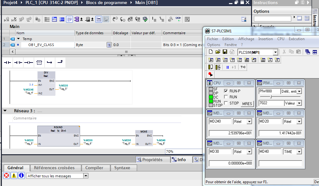

Message par fatmi »
Voici le probleme meme si j'utilise round et apres move j'ai pas de bon résultat.

Salut ,
tu ne t'ai pas trompé dans le type pour ta variable MD30 ? dans le simulateur c'est un REEL alors que tu l'as converti en DINT

Message par fatmi »
MD30 est une nouvelle variable non ? ( je suis vraiment un amateur et je fais de mon mieux la )
donc voila MD20 certes est reel mais j'ai voulu la convertir en temps en passant par MD30 ( type DINT)

Et en mathématique t'en est ou ???
L'arrondi le plus près de 0.14 en entier c'est quoi ? :P
