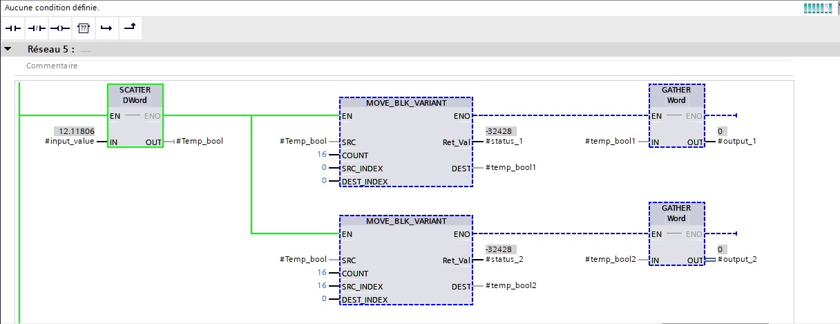

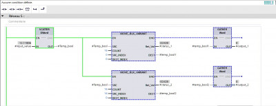

J'ai fait comme ça :
Quelqu'un peux m'expliquer pourquoi, lui, pas fonctionner ? :lol:

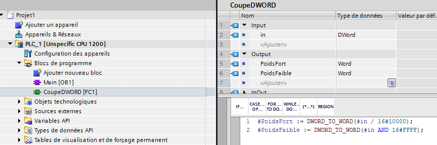

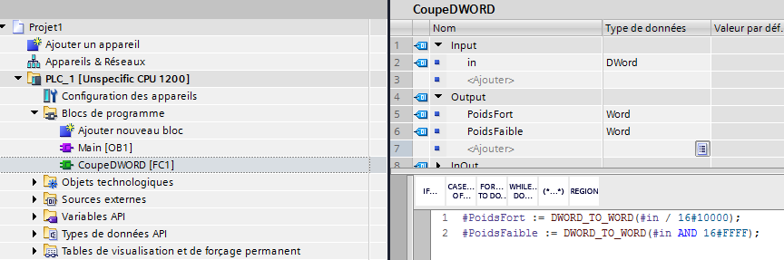

Alors...
J'ai essayé de mettre en ST. ça marche pour le #poidsfort mais pour le #poidsfaible non.
J'ai fait un instantané des valeurs :
sur le poids fort je dois avoir 16064 et j'ai bien 16064
sur le poids faible je dois avoir -16375 et j'ai 2427
Pour info j'ai écrit ça :
#Value_1 := DWORD_TO_WORD(#Output_val / 16#10000);
#Value_2 := DWORD_TO_WORD(#Output_val AND 16#FFFF);
Messages : 1668
Re: [TIA V17] Mot double en 2 mot simple
Tu ne peut pas avoir de valeurs négatives avec des word. Si tu a des valeurs négatives, c'est que c'est des int. C'est le bit de poids fort qui sert de signe dans un int, alors que dans un word (ou un uint) il sert de bit de poids fort.
Du coup si ce que tu veux couper en deux c'est des dint, alors la en effet c'est plus chiant.
J'avoue qu'il faut que je réfléchisse un peu plus a la question, parce que les nombres négatifs c'est un peu pénible a gérer :(
