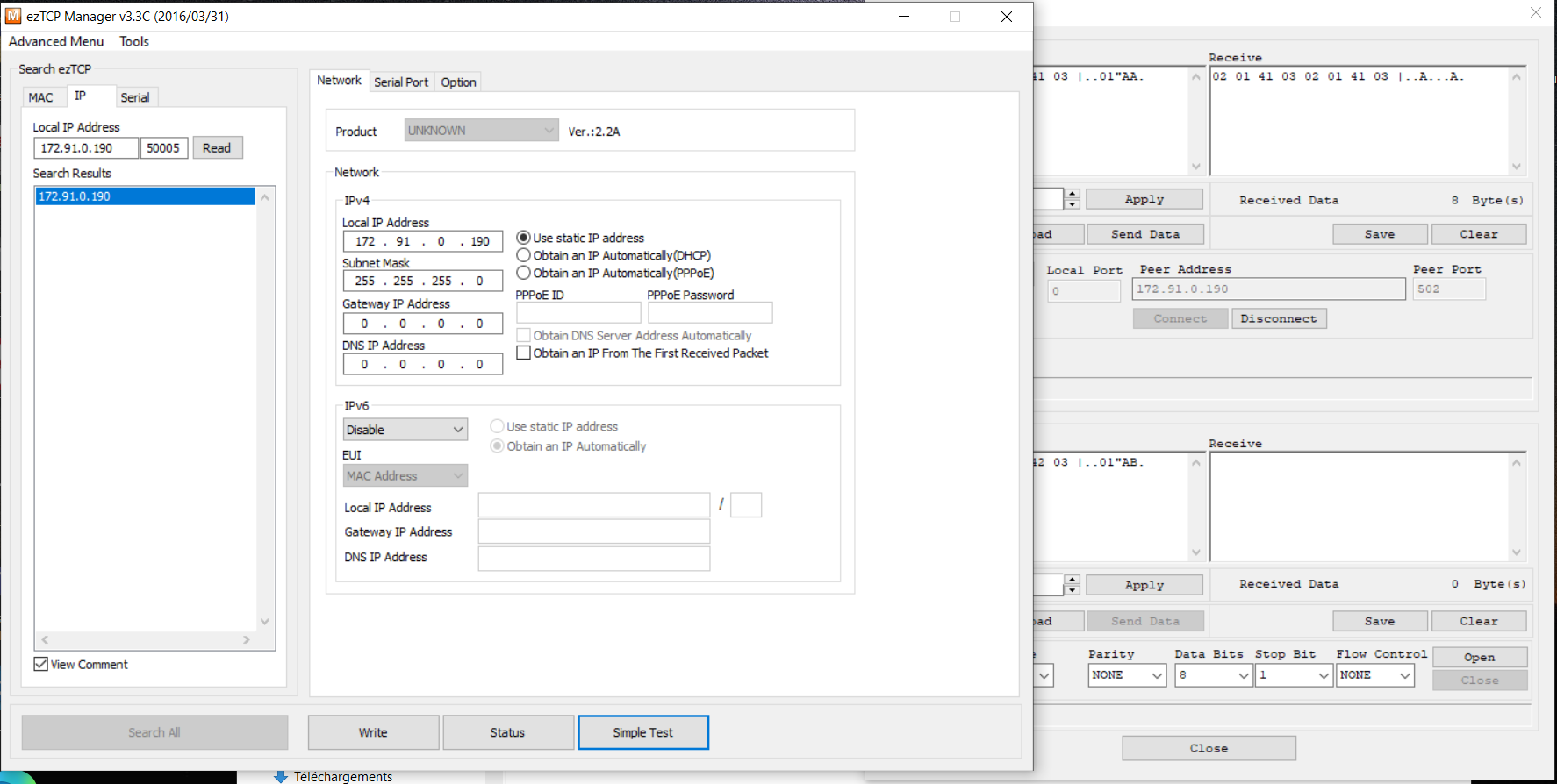

bonjour, j'aurais quelque question sur les DTM.
je ne comprend pas vraiment comment il est possible des les configurer lorsque l'on à pas de fichier EDS, et que le matériel avec lequel je veux communiquer n'a aucune doc technique…
Je m'explique,
je doit actuellement communiquer depuis ma CPU à un afficheur géant à LED. Cette afficheur n'a qu'une entrée RJ45 avec comme protocole le TCP/IP.
Depuis mon PC il est possible de communiquer avec lui via le logiciel "ezTCPmanager". Je peux depuis se logiciel envoyer des trames en Hexadécimal et il les reçois parfaitement (le protocole utiliser précisément est le "T2S - TCP serveur").
J'ai maintenant un problème pour me connecter depuis l'automate à l'afficheur le DTM générique utiliser n'arrive pas a communiquer avec l'afficheur (Malgré ses différentes tentatives à essayer de savoir qui il est).
est-ce que quelqu'un pourrais répondre a mon problème ?
Merci d'avance (c'est ma première question sur se forum je suis encore étudiant j'espère avoir été claire 8-) )

la marque c'est un visual-electronique mais ce n'est pas du language ASCII c'est ressemblant mais pas vraiment la même chose...
j'ai mis en pièce jointe une capture du logiciel que j'utilise pour lui envoyer des trames.
La trame que je lui envoie (02 01 30 31 41 41 03) ce compose de :
- 02 -> byte de start
- 01 -> byte adresse
- 30 -> byte texte
- 31 -> byte ligne
- 22 -> byte format
- 41 41 -> bytes message (41= la lettre A)
- 03 -> byte de stop
J'avoue être totalement dépassé, j'ai essayer d'utiliser un WRITE_VAR mais sans succès. Je ne sais d'ailleurs même pas si ce bloc peut utiliser le protocole TCP/IP ou alors si c'est l'automate qui traduis ce bloc lui même en fonction des besoins.
Hier j'ai utiliser WireShark pour regarder les trames envoyer de mon automate (j'utilise un switch pour connecter mon PC, L'afficheur, et l'automate). Lorsque mon afficheur n'est pas brancher sur le réseau, je vois bien mon automate essayer de demander "who has (l'adresse de l'afficheur)". Mais lorsque je le rebranche sur le réseau, je ne le vois plus demander, et je ne vois pas les deux communiquer ensemble. Seul la communication entre mon PC et l'afficheur (via l'application ezTCPManager) est visible sur WireShark.
je ne sais pas si je suis assez claire dans mes explications mais voila je suis vraiment bloqué et je n'ai plus beaucoup d'espoirs...
