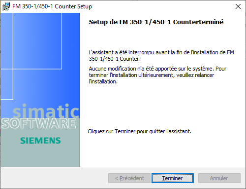

suite à un remplacement de PC, j'ai installé STEP7 v5.6 sur un PC en windows 10. J'ai un projet dans lequel il y a des cartes de comptage FM350-1.
Je veux installer le logiciel additionnel pour la configuration matériel de ces cartes mais l'installation s'arrête, et je ne sais pas pourquoi, ni comment y remédier.
J'ai le message suivant : Si quelqu'un a déjà eu ce problème.

As-tu installé le service Pack1 ?

j'ai vérifier, je suis en SP2.

Déjà dans un premier temps, peux-tu ouvrir le fameux projet et sa configuration matérielle?
Si non, il faut déjà commencer par mettre à jour ton catalogue matériel en fonction des avertissements sur les infos matérielles manquantes.
Dans ce cas, vérifies dans le lisez.moi que cette version logiciel optionnelle est bien compatible avec ton W10 et qu'il n'est nécessaire de mettre à jour la version framework ou autre...

oui, je peux ouvrir le projet et la configuration matériel.
J'ai déjà mis a jour le catalogue via le fichier HSP.
Je pense que cela viens de Windows, je vais essayer de trouver ce qui manque, car sur une PG en windows XP, je n'ai pas eu de problème.

Tu es sur que le package n'avait pas déjà été installé ? parce que ça ne ressemble pas une erreur mais plutôt au fait que l'installation étant existante il ne veut pas réinstaller la même chose. Est ce que tu peut rentrer dans la configuration de la carte carte au niveau du HW Config ?

Je suis sûr que ce n'est pas installer, car c'est moi qui es installé le PC.
Et je peux aller dans la configuration de la carte, mais je n'ai pas accès au soft qui permet de configurer le type de codeur, etc..

c'est résolu, en fait je n'avais pas les bonne sources, moi j'essayé d'installer le soft :
https://support.industry.siemens.com/cs ... 0&lc=en-DE
alors qu'il faut utiliser :
https://support.industry.siemens.com/cs ... 0&lc=en-WW
Maintenant ça fonctionne, j'ai accès à tous les paramètres.

J'allais te proposer d'essayer de transférer tout le package des FMxxx. C'est ce que je fait en en général parce qu'on ne sait jamais trop quoi installer avec ces modules
