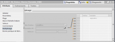

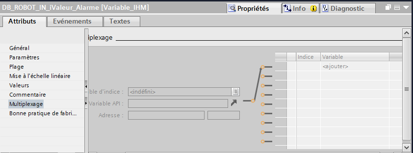

A l'époque sur WINCCFLEXIBLE il était possible de faire quelque chose qui ressemble à ce que tu veux faire.
Pour cela il fallait utiliser le multiplexage de variable (dans mon souvenir il n'y avait pas besoin d'utiliser de script)
Je pense que sur TIA ça doit être faisable.
Je n'arrive pas retrouver la FAQ siemens sur ce sujet mais je pense l'avoir sauvegarder quelque part. Si je la retrouve je la mettrai à disposition.
Je pense que tu devrais gratter sur la manière de faire du multiplexage de variable dans TIA.
Cordialement.
Edit: A priori c'est comme dans wincc flexible
Messages : 2233
Re: Courbes dynamiques dans Wincc TIA
J'avais pensé à ça aussi en effet mais on ne peut pas multiplexer les variables d'archives. En fait ce qu'il faudrait que j'arrive a faire c'est substituer la variable d'archive dans l'objet vue de courbes. J'ai trouvé un exemple pour le faire via un script sur le forum Siemens mais c'est pour des versions RT professional je pense et si je met ce script dans mon panel, à l’exécution il me dit que la méthode n'est pas autorisé.
