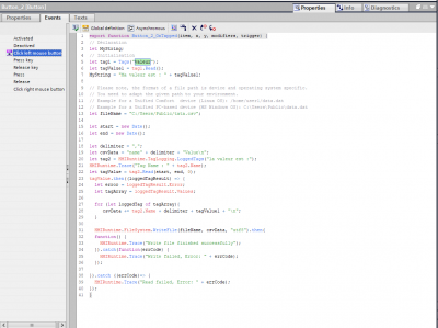

j'ai beaucoup cherché comment je pourrais faire cet export de données en format .CSV, j'ai vu que c'était plutôt compliquer donc je me suis dit qu'il fallait commencer à seulement envoyer une valeur sous format .txt
j'ai donc essayer de faire un script (en JavaScript) sur mon bouton pour pouvoir exporter celle-ci.
dans ce script j'ai créé un objet pour que lorsque j'exporte ma valeurs il sois écris "Ma valeurs est : (valeur)"
je pense que là où se trouve l'erreur est dans la partie //program : j'ai pris le chemin d'enregistrement que je vois depuis mon écran quand je navigue sur ma clé. malheureusement rien ne s'exporte sur ma clé.
si quelqu'un aurais un script ou des connaissances en JavaScript...

Je suis presque sur que c'est le chemin qui n'est pas bon... j'ai essayer de faire la même procédure en simulation avec comme chemin mon un dossier dans mon disque C:// et ce script à fonctionné.

voici le script avec le quel vous pouvez exporter des données en CSV avec un bouton :
le chemin utilisé pour exporter ses données sur la capture envoie vers un fichier sur le pc lorsque l'on fait une simulation.
le chemin à utiliser pour exporter le fichier sur une clé est : media/simatic/X61/(NomDuFichier).txt

J'ai enfin la réponse, je me cassais la tête à faire des script toujours plus long que les autres.
(je vais vous expliquer le script que j'ai ainsi créer)
La première ligne est donc le fameux chemin pour exporter les données sur un fichier du bureau (lorsque vous êtes en simulation).
Si vous voulez l'envoyer sur une clé USB le chemin est : media/simatic/X61/toto.txt
le "toto" est le nom de votre fichier que vous exporter, vous pouvez choisir le type de fichier que vous voulez exporter (.csv , .txt etc...)
la ligne 7 : delimiter = ; , le point virgule sert pour les fichier de format .csv pour changer de colonne.
la ligne 8 : c'est mon entête dans mon fichier Excel (name et Value)
la ligne 11 : c'est ma boucle for qui me sert a envoyer les 100 variables de mon tableau et qui fait boucler la fonction suivante.
la ligne 13 - 14 : dans ses lignes je lis la valeur de ma variables de mon tableau en fonction du "i" de ma boucle for
la ligne 16 : csvData est mon String, je met a l'intérieur le nom de ma variable ainsi que ça valeur, (à la fin de cette ligne le "\n" est important car il sert a sauter des lignes dans mon fichier Excel, notez la différence avec la ligne 8 sur le "+=)
la ligne 19 : est donc la fonction WriteFile qui permet l'export des données avec entre parenthèse (le chemin, le string avec les données, et la façon de crypter les données)
voilà, j'espère que tout cela vous seras utile pour le future.
