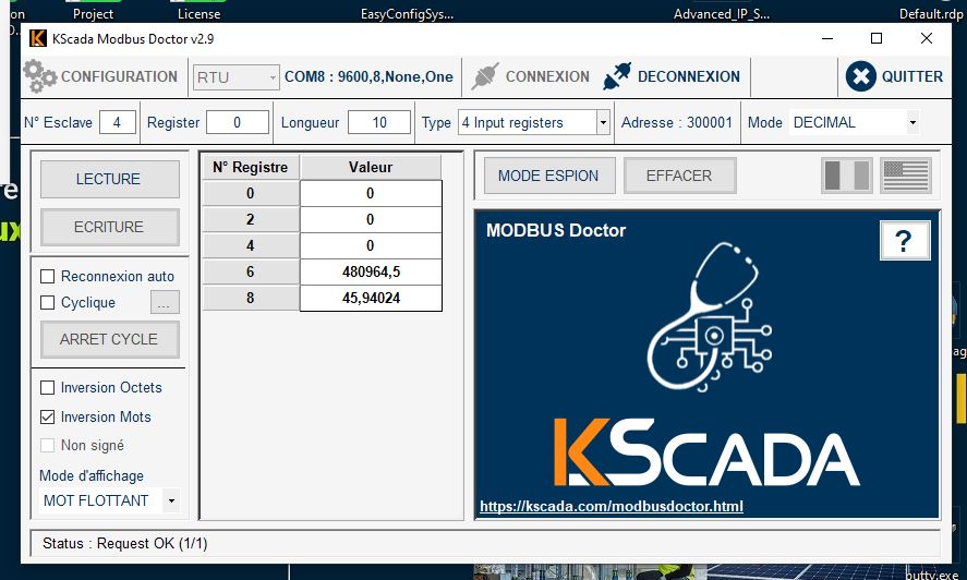

j'ai utilisé Modbus docteur pour établir une communication pour récupérer des données d'un capteur.
1. Je lit les vraies valeurs (celle que je veux afficher pour le clients) avec comme paramètres : Mot flottant et inversion de mot (Code fonction 4)

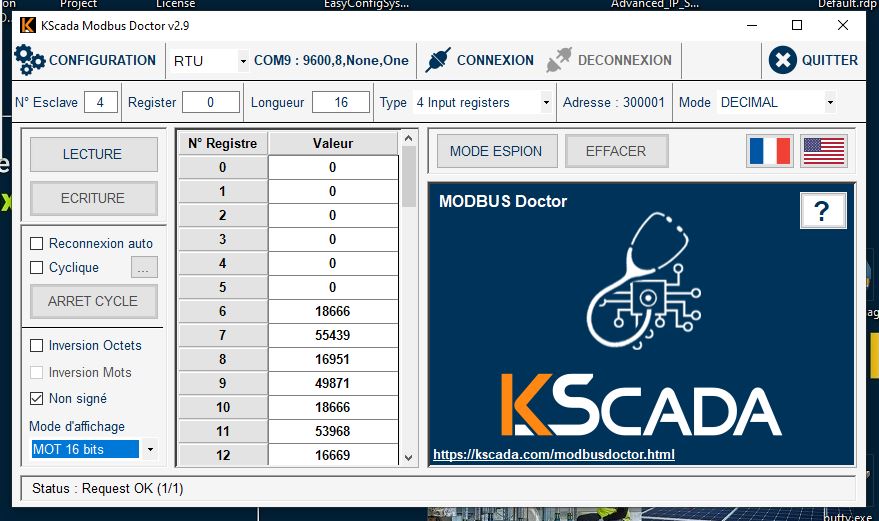

2. Dans mon programme je récupérer les deux même mots que je lit dans Modbus docteur avec les paramètres : Mot de 16 bits non signé.
Qu'elle instruction dois je utiliser pour retrouver dans mon programme les "vraies valeurs".
J'ai essayer SHL et ROL mais je n'arrive pas a voir la bonne syntaxe

Oui effectivement mais finalement j'ai trouver ma solution.
je fais la transformation en flottant dans la supervision qui est rattacher a mon programme.
