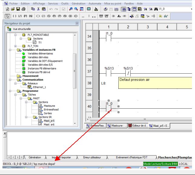

Bonjour à toutes et tous,
Code : Tout sélectionner
LD   IN[97]._02
ANDN IN[52]._05
ANDN M[1181]._01
AND  M[200]._00
AND  M[500]._03
S    M[1170]._01
LDN  IN[97]._02
OR   M[515]._04
AND  IN[52]._05
AND  M[500]._03
R    M[1170]._01
Franchement pas terrible n'est-ce pas ? Les fonctions ET, OU, NON, SET et RESET ne posent pas de problème... Mais quelle perte de temps d'aller consulter dans l'éditeur de donnée les commentaires de chaque variable pour savoir de quoi on parle... :oops:
Il doit forcément y avoir une astuce pour afficher ces commentaires sans aller farfouiller ailleurs que dans le bloc de code qu'on est en train de lire, non ?

normalement sur Unity le commentaire de la variable pointée apparaît en bas de l'écran à gauche

Super ! Merci beaucoup itasoft,
Effectivement, je cliquait bêtement sur la variable et je n'ai pas imaginé qu'il fallait la sélectionner très précisément à la souris, du "I" jusqu'au "5" pour IN[52]._05 par exemple... tout le programme étant écrit en ligne de type Codec-Opérande (IL)
Merci pour ton aide. C'est donc résolu
