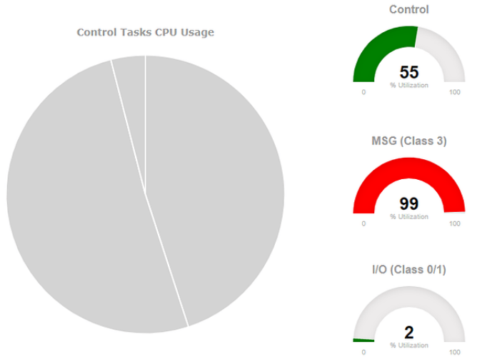

Je travaille sur une machine avec une CPU Allen bradley 1756-L83ES.
Je me suis récemment aperçu que l’appui de boutons sur ma supervision faisait passer mes “MSG CLASS 3” de 30-40% à 100%!
N’ayant jamais fais d’AB auparavant, je n’étais pas trop familier avec ces types de messages.

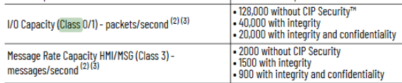

Dans la documentation de la PLC (https://literature.rockwellautomation.c ... _-en-p.pdf), il est précisé la capacité de traitement de la CPU:

Allen bradley L83 - Msg class 3 saturé
