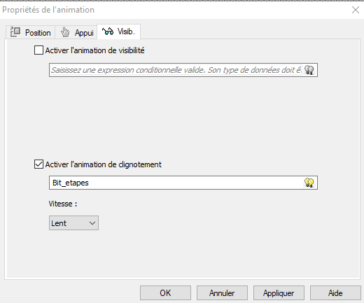

Tu te compliques bien la vie...
Prévois un bit (%Mx) dans ton programme qui passe à 1 quand les étapes que tu souhaites sont valides.
Tu l'importes dans Vijeo (appelons-le Bit-etapes) et dans les propriétés de ton voyant :

Béryl a écrit : 29 avr. 2024, 11:49 Tu te compliques bien la vie...
Merci pour ta réponse
Justement j'étais en train de me crée un bit interne sur eco struxure afin qu'il s'active à l'étape 7 afin de d'importer ce bit sous vijeo designer.
Au moins tu m'as confirmé ma deuxième idée...

Je cois que l'on peut aussi mettre des expression en condition, exemple
Variable_INT==7
Variable_INT>= 7

Cedric39 a écrit : 29 avr. 2024, 12:09 Je cois que l'on peut aussi mettre des expression en condition, exemple
Variable_INT==7
Variable_INT>= 7
Pour moi c'est le plus simple.
Surtout que les scripts ça fait ramer l'afficheur. Moins tu en utilise, moins tu a d'emmer_es en production.

Oui, il y a quelques pièges à éviter avec Vijeo et son micro-Java :D
Mais parfois, ça sort bien le cul des ronces, j'avoue, pour déporter un peu l'intelligence dans l'IHM et ne pas surcharger le programme par la gestion de l'affichage !
Pour ton test de variable, soit elle est >=7 soit elle est <7 (et pas <8) !
