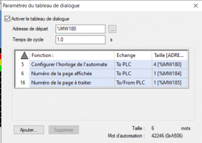

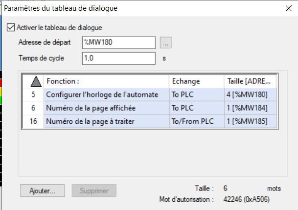

Damdam307 où se trouve cet écran de configuration de tableau de dialogue je ne le trouve pas dans vijéo ?
Maintenant la gestion des variables.

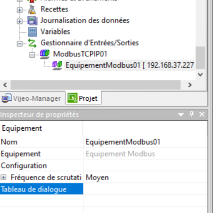

Re: Programmer un second IHM SCHNEIDER redondant
Le tableau de dialogue ce trouve dans le gestionnaire de entrées/sorties
