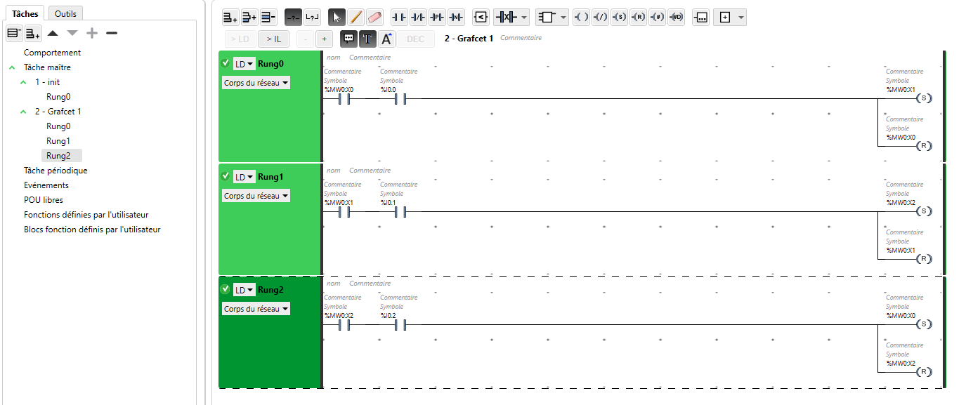

Messages : 1083
Re: Machine expert basic: Comment, à l'aide d'une étape d'un grafcet de conduite, je peux forcer un autre grafcet a se m
Les bonnes vieilles méthodes de programmation antédiluviennes, ça marche sur tous les automates de la planète et on peut faire absolument tout ce qu'on veux (y compris les pires merdes).
2024-05-31 12_00_35-Nouveau projet_ - EcoStruxure Machine Expert - Basic.png
cojac65
Messages : 57
Enregistré le : 13 sept. 2021, 21:14
Message par cojac65 »
Merci. C'est une solution que j'utilise également mais j'aurai, quand même , voulu savoir utiliser ces deux bobines
Merci pour la copie d'écran en tout cas
prof ....donc euh....sais un peu tout mais ne maitrise pas grand chose
