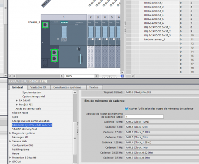

Bonjour je suis en Bts Crsa,
J’ai un problème mon projet fonctionne grâce à un et200sp et cpu15100. Quand j’essaye de faire une compilation matériel se message s’affiche (voir photo jointe-ci dessous). Pour faire clignoter mon voyant j’ai besoin du %m clock .Je pense que ce message peut être lié à notre problème avec le clock. Quand je suis dans la table de visualisation le clock reste en false. (J’ai déjà essayé de changé l’adressage de celui-ci mais cela n’a rien changé)
Merci de vos réponses.

L’utilisation des mémentos de cadence se fait au niveau de la configuration des appareils dans les propriétés générales de la CPU.
Cela dit cette solution de facilité n'a pas toujours existé et on arrivait quand même a faire clignoter un voyant avec deux tempos.

Oui j’avais déjà activé les mémentos mais ça ne fonctionne pas. C’est sur que on avait pensé à la solution des tempos, mais c’est un projet pour mon bts et si nous voulons avoir le maximum de points il faudrait qu’on arrive à faire clignoter sans bloc tempo (grâce au bits de cadences)

Il faut charger la configuration matérielle.

Justement le problème est que quand j’essaye de charger la configuration matérielle, le message ci-dessus s’affiche

Le message d'erreur n'est pas très parlant. Déjà ferme les 50 fenêtres ouvertes dans TIA, compile la configuration matérielle et réessaye de la transférer.

Ca ressemble au message d'erreur qu'on a dans step 7 quand on essaie de charger alors qu'une Vat est ouverte et en visualisation dynamique.
