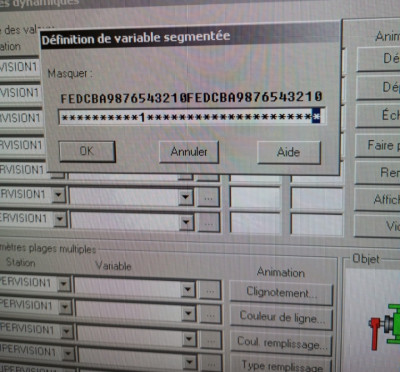

Je travaille sur le logiciel Wizcon (supervision) et j'aimerais avoir votre aide sur la déclaration des variables segmentée pour les objets dynamiques

Les étoiles signifie non significatif, le 1 signifie que l'animation est valable quand ce bit est a 1 (Tu peut mettre 0 ou 1 )
