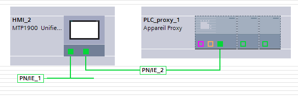

Actuellement ma config est comme ceci.
C'est exactement la même que celle du projet source. Pourtant celui fonctionnait.
J'ai pleins de petits problèmes, cela vient surement du fait de passé d'un ihm standard a un ihm unified avec la add-in de siemens

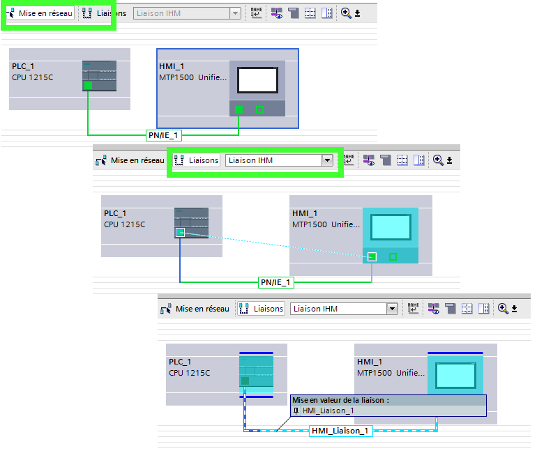

Non mais la tu affiches les liaisons Profinet.
Sélectionnes comme dans mon srceenshot les liaisons HMI.
Au besoin efface là et recrée la
- djé
- Messages : 876
Re: Listes des variables ihm unified

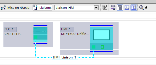

- 1 Par défaut la mise en réseau est affichée et correspond aux liens Profinet entre les équipements.
En sélectionnant Liaison puis Liaison IHM, tu affiches/crées les liens de communication entre un automate et un/des afficheurs.
- 2 Tu cliques sur le port d'un partenaire puis tu tires le lien vers le port du destinataire : la liaison se crée.
- 3 Si la liaison n'est pas mise en évidence, passe la souris dessus et épingle la pour la voir.
