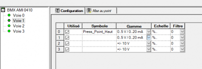

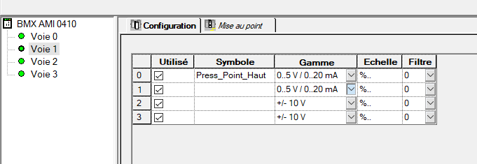

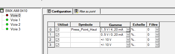

Je viens vers vous parce que j'ai un problème sur un M340 je n'arrive pas à paramétrer ma carte d'entrées en 4 20mA dans toute les config pas de soucis mais j'ai une erreur de carte quand je passe n'importe qu'elle de mes voies en 4 20mA ce qui entraine une non lecture de mon capteur
est-ce un problème dans ma config ?
avez vous des pistes ?
j'arrive au bout des mes solutions

Je pense a un soucis de câblage.
Il faut une alimentation externe pour le 4/20mA et si le signal n'est pas présent, il y a erreur.

c'était en fait un problème de câble et non de câblage
le contexte de centrale hydro aurait pu être bien à préciser
en fait le signal n'était pas assez puissant pour parvenir jusque dans mon automate parce qu'il y a 5 km de cable...
sur le capteur en direct j'avais toutes les bonnes finso j'ai donc fais passer le signal dans un petit M221 plus proche pour ensuite communiquer avec mon M340 cette info
