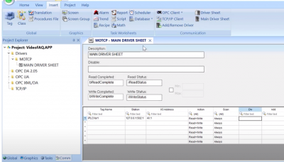

Je configure un superviseur avec Exostructure Machine Scada Expert de chez Schneider.
Le but est de lire les variables de nos automates et de creer une sorte de Super HMI pour notre service maintenance (dont je fais parti).
La première étape de ce projet consiste à aller lire ses variables dans les PLC.
On utilise Modbus TCP/IP pour tout le réseau.
Pour toutes les plateformes Schneider, c'est hyper facile, on exporte la liste des variables, on l'importe et il n'y a plus qu'à selectionner la variable dont on a besoin dans l'animation dans la liste ainsi créée.
Mais notre réseau est aussi equipé de PLC AC800M de chez ABB.
Schneider me dit que je dois utiliser un driver modbus de base. pour selectionner l'adresse de l'equipement, c'est très simple mais pour aller lire l'adresse de la variable dans le registre PLC, c'est une autre affaire.
les exemples donnent du 4X:1 .... etc.
Dans la liste des variables PLC il n'y a rien de tout ça.
Est-ce que quelqu'un peut m'aider sur la syntaxe et ou trouver les adresses ?

Re: lire des variable ABB AC800 avec Schneider EMSE
Posté : 04 sept. 2024, 17:02
par Cigo
Je te cache pas qu'en tant que tech de maintenance ta première phrase ne me parle pas vraiment.. :D
J'ai les prog PLC et HMI mais aucune adresse physique, dans la liste des variables il y a le nom suivi de (MMS).
Je suppose que MMS n'est ni un SMS avec image ni un petit bonbon au chocolat. :lol:
J'ai mis un printscreen de ce que propose de faire Schneider dans la config du superviseur, ça te parlera peut-être plus qu'à moi.
capture d'écran Schneider tuto EMSE
