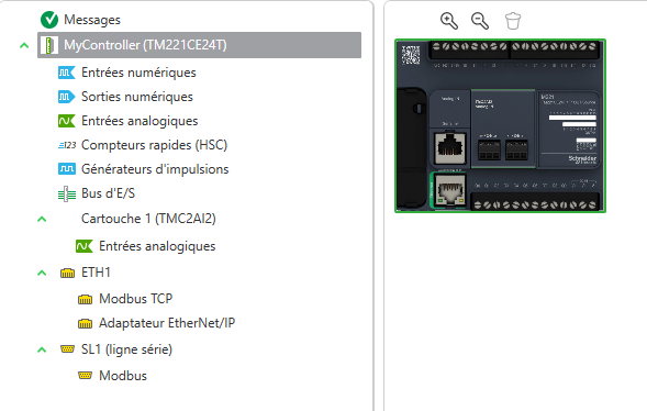

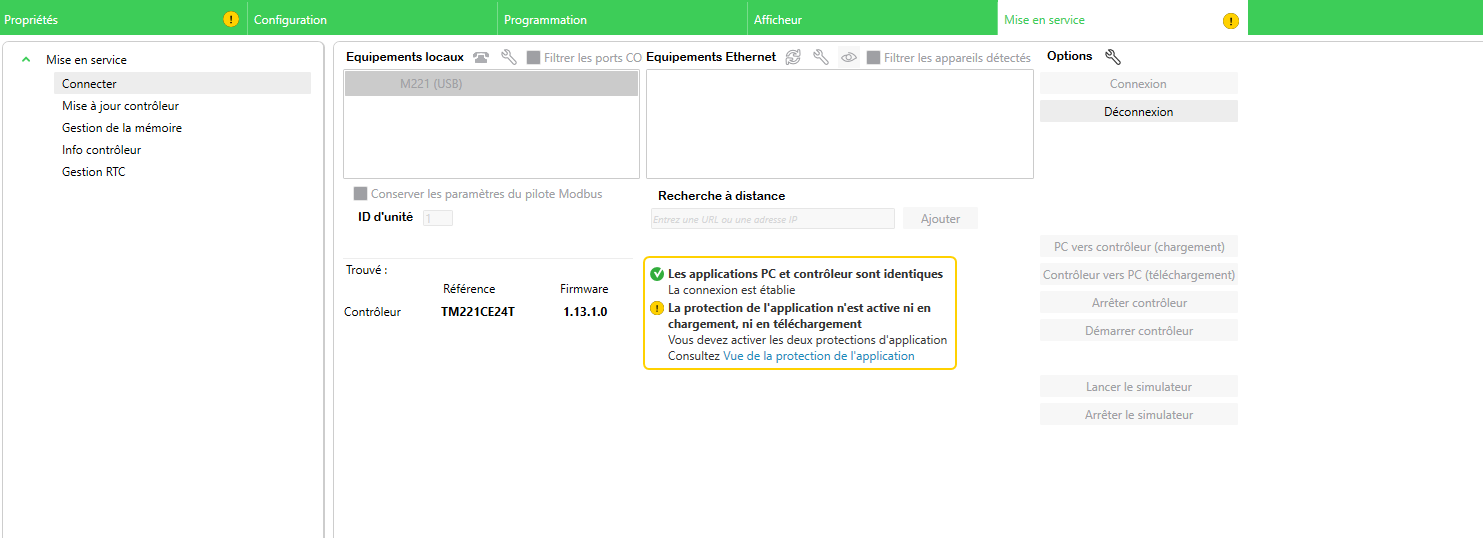

Je viens de me procurer un M221, lorsque je l'allume, le voyant ERR clignote fixe lentement.
Je peux me connecter à l'automate avec le PC avec Ecostructure Basic avec le cable usb pour charger un bout de programme l'automate a la led RUN qui clignote, puis lorsque je mets sous tension l'automate, impossible de communiquer avec. J'ai le PC qui fait des bips comme si je connectai/déconnectai le cable usb. Je ne comprend pas pourquoi, j'ai essayé sur un autre PC même problème.
Le fait de bouger le bouton RUN STOP ne change rien. La pile est bien mise.
statut du controleur: powerless
j'ai mis une carde sd
Vous avez une idée?
Merci pour votre aide
