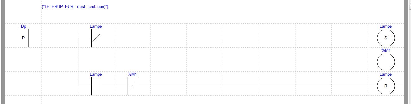

La question avait été posée à une époque :
Comment savoir de quelle manière est scruté le programme.
Ci dessous TEST d’un télerupteur en LADDER
Si ça marche ça veut dire que c’est scruté de gauche à droite et de haut en bas comme le PL7-2 , PL7-3 et ZELIO
Si ça marche PAS ça veut dire que c’est scruté ligne par ligne et de haut en bas comme le PL7-PRO , UNITY
cliquer dessus pour agrandir

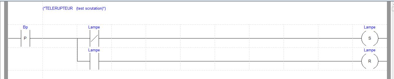

- Messages : 2143
Re: Scrutation du programme
Salut Itasoft,
Chez siemens, cette écriture ne fonctionne pas non plus

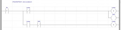

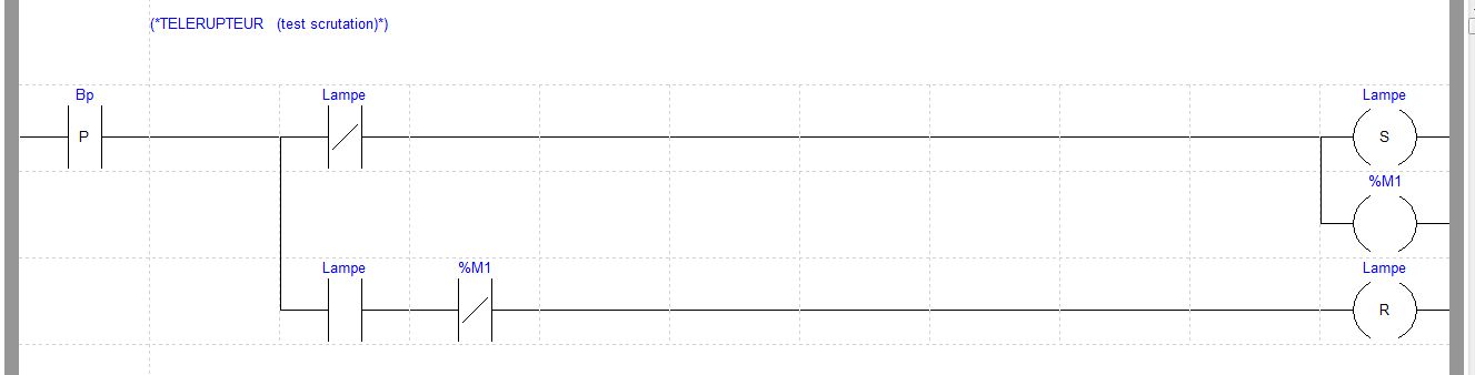

- Messages : 7831
comme ci dessous ça doit marcher alors ?
- Messages : 2143
Oui ça fonctionne comme ça
