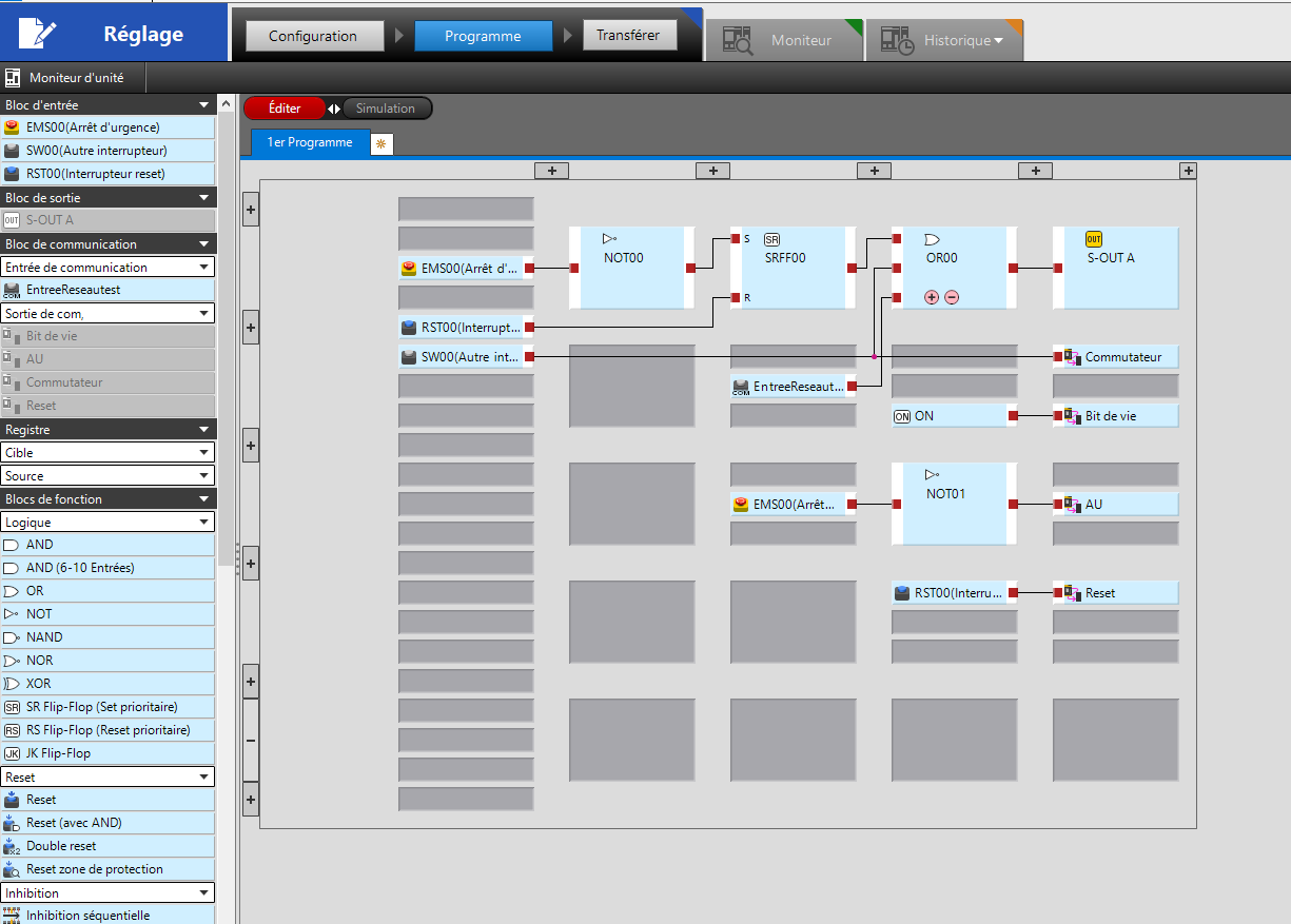

Je chercher à faire communiquer en MODBUS TCP/IP un TM251MESC de chez Schneider avec un automate de sécu GC-1000 de chez Keyence. Seulement, je ne comprend pas la configuration de la communication dans le GC-1000. Il y a bien des registre mais pas d'adresse. Bref un peu perdu si quelqu'un si connait ! :)

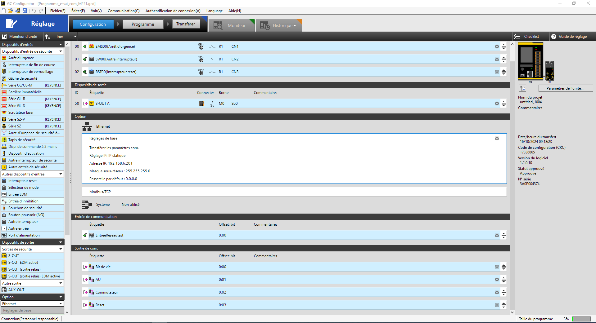

Merci pour ta réponse, ci joint quelque screen pour rendre plus explicite mes propos ;)
Mes deux appareils sont bien sur même réseaux, les dont on une configuration MODBUS/tcp IP.
[EDIT] J'ai un AU, et deux boutons de câbler sur mon automate de sécu GC-1000. Il y une led derrière la sortie S out A.
Merci beaucoup !!!

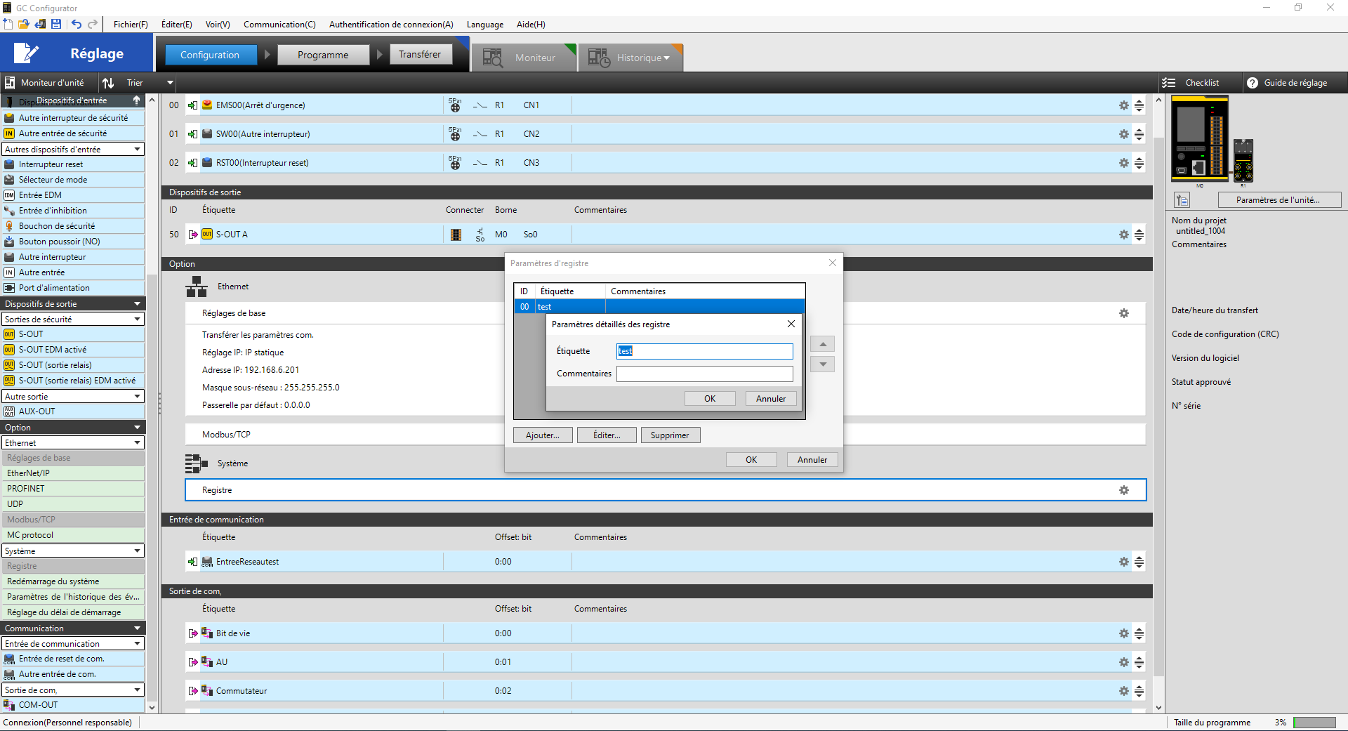

Tu a des adresses, c'est registre 0, bit 0 a 15 (équivalant a %MW0:x0 a %MW0:x15 en notation Schneider)
Commence par essayer de les lire avec modbus doctor (ou équivalent)
Du reste ton (seul) bit d'entrée a la même adresse que ton bit de vie configuré en sortie.
Je serais surpris que ça ne pose pas de problème.

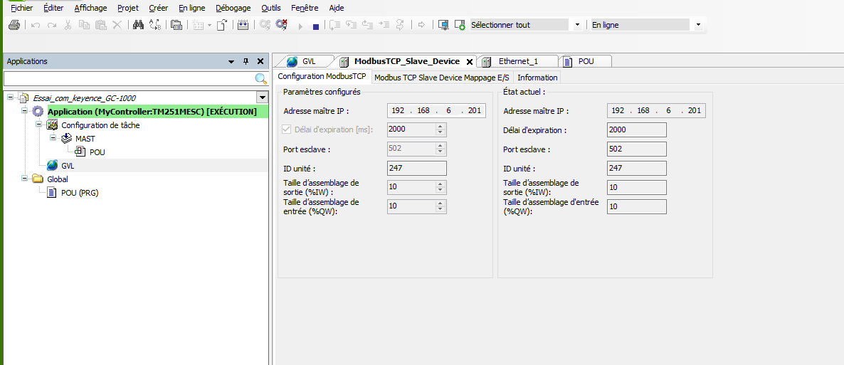

Une fois que tu saura si ca fonctionne coté Keyence il restera a configurer coté automate.

J'ai finalement trouver la solution à mon problème ! Enfaite, en fouillant dans la doc, mes bit 0:00, 0:01... sont prédéfinis sur des adresses. Du coup sur m'ont M251 j'avais juste à les saisir et le tour était joué ! Et les entrée com et sortie com sont pas sur les mêmes adresses c'est pour ça que je peux avoir mes deux 0:00 sans que ça pose de soucis.
