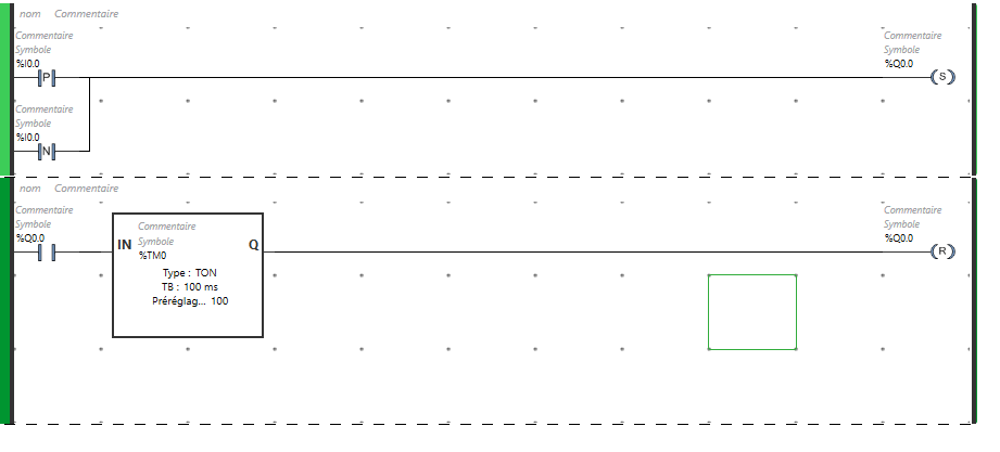

Je me vois contraint de vous contacter car j'ai quelques difficultés à programmer mon automate FX1N-20MR.
Je suis débutant, et j'aurais besoin d'un petit coup de pouce.
Le programme que je cherche à réaliser et simple
J'aimerais que pour une même entrée a chaque passage entre active et non active une sortie s'enclenche pour 10 secondes.
Pour vous aider a comprendre, si je met un interrupteur on/off il me faudrait que un cycle de 10 secondes se fasse à chaque permutation off 》on et on》off.
J'espère avoir étais clair.
Je vous ai mis en pièce jointe une photo de ce que j'ai réussi à faire mais quo ne fonctionne pas..
Merci à vous.
Rémi.

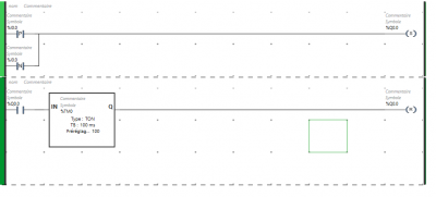

Bonjour.
Commence par formuler le problème sous une forme équivalente mais plus facile a résoudre :
Front montant ou front descendant de ton entrée --> mise a 1 de la sortie
Sortie a 1 --> départ tempo
Tempo >= a 10 secondes --> remise a zéro de la sortie
Problème résolu.
J'ai pas le soft Mitsu sous la main, mais en Schneider ça donne ça.

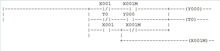

Messages : 7850
Re: Difficultés programation plc fx1n-20mr
je pense que il lui faut un exemple sur ZELIO ça ressemble plus à son plc fx1n
-------clic zoom--------

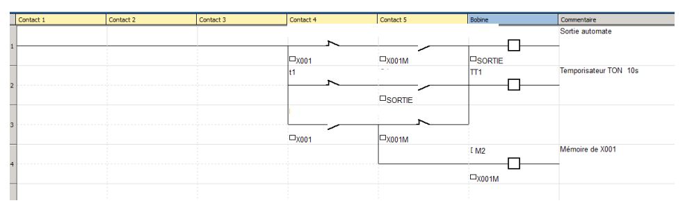

Rem31dst
Messages : 3
Enregistré le : 21 oct. 2024, 20:01
Message par Rem31dst »
Merci, je vais essayer ça se soir.
À quoi correspond le M après X001M ?
Quelle différence avec X001 ?
Quelqu'un peut m'expliquer avec gx work 2 ? Je comprendrais mieux 😅
Merci pour votre patience.
Rémi.
Messages : 7850
À quoi correspondent X001 ét Y000 ???

ok, et un bit interne ça s'écris comment ?

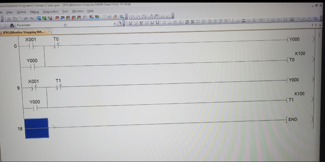

M pour bit mémoire.
Dans GX Works 2 il y a des tempos IEC TON et TOF. Ça ne diffère donc plus autant que par le passé comparé à d'autres automates.
On trouve pas mal d'infos et de vidéos sur les automates Mitsubishi notamment les Fx mais il faut chercher en anglais. En français il n'y a rien ou presque en dehors des docs constructeurs qui ne sont pas mal faites cela dit.

remplacer X001M par un bit interne M exemple: M001
