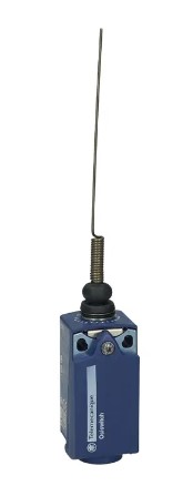

Effectivement un détecteur mécanique style interrupteur de fin de course semble plus simple. Mais comme l'objet à détecter ne va pas s'arrêter au contact du capteur mais le frôler et le dépasser, ça ne pose pas de problème ?
fish
Messages : 1110
Re: Compteur cycles chaine de peinture
Message par fish »
Tu peux pas installer un truc comme ça ?
DurandO
Messages : 482
Message par DurandO »
merci de mettre en valeur ce fameux capteur à moustache !
Celui-ci reste une valeur sure.
Plus sérieusement, pour détecter le passage de chaîne, choisir plutôt un élément à détecter qui n'a pas de jeu.
Par dessus par exemple.
Sinon on peut vite croire à une production faramineuse pour après se rendre compte que le DP bagote !
