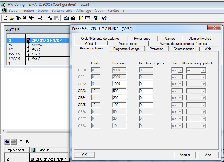

hgvieira a écrit : 15 nov. 2024, 09:25 C'est l'OB35 donc 100ms...
Cela te parait peut-être une évidence, mais ma question vient du fait qu'on peut modifier cette période :

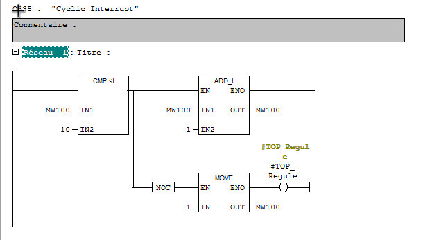

hgvieira a écrit : 13 nov. 2024, 08:32 J'utilise le bit de cadence de 1sec,
Si tu souhaites absolument appliquer cette correction toutes les 1 s, dans ton OB 35 (100ms) tu peux traiter ainsi :
