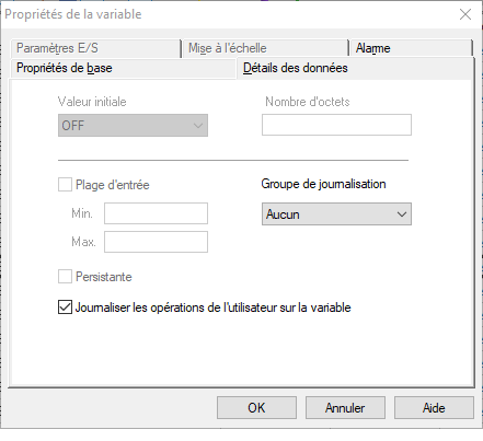

je cherche comment enregistrer les changements d'état de variables Bool sur un HMIGTO, pour savoir à quelle heure les entrées TOR correspondantes passent à 1 ou à 0 et afficher sur un résumé d'évenements.
Je sais pas si je suis sur la bonne voie, j'ai coché "journaliser les opérations de l'utilisateur sur la variable" et j'ai créé un groupe d'évènement système mais quand je force les ETOR sur l'automate je n'ai pas d'entrées dans le résumé d'évènements.
Sans titre.png (10.01 Kio) Vu 1439 fois

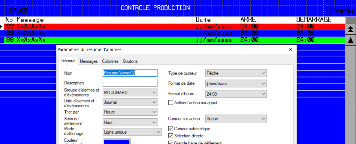

Re: [Vijeo Designer] Log etat variables Bool
Je pense qu’il faut plutôt mettre ces variables dans un Résumé d’alarmes type Journal
Ligne en VERT quand ça passe à 1 et en ROUGE quand ça passe à 0
A voir
Damdam307
Messages : 180
Localisation : Haute Saône
Message par Damdam307 »
Comme conseil "itasoft" le plus simple est de passé par un "résumé d'alarmes".
Voici un exemple que j'utilise pour contrôler les Ma/At d'une machine.
