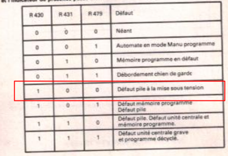

Lors d’une coupure électrique qui dépasse 20-30 minutes ( un peu aléatoire le temps) nous avons une perte des mots dans le programme à la remise sous tension.
Comme défaut nous avons R430 à 1 R431 a 0 et R479 a 0. Cela semblerai être un défaut de pile à la mise sous tension. Pour information tout à déjà été changer sur l’automate ( piles x fois, UC, mémoire, rack, alim etc…).

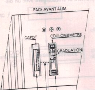

Contrairement au programme qui lui est : soit en EEprom, soit en RAM et c'est la pile sur la carte RAM qui sauvegarde dans ces dernier cas.
Vous n'avez pas parler de perte de programme donc ceci est hors sujet.
Il doit donc y avoir une pile sur l'alimentation, celle que vous semblez avoir changé.
Ce qu'il peut se passer, c'est que en cas de coupure, un élément de votre installation tire sur l'alim.
Poiur verifier cela, vous pouvez dans un premier temps couper l'armoire, débrocher les cartes et laisser pendant > 30 minutes.
A la remise sous tension vous constater si le pb persiste :cela ne vient pas de là.
Vous pouvez également, débrancher l'alimentation de l'alim durant ce test.
C'est tout ce qui me vient à l'esprit pour l’instant.

Je suis en déplacement et n'ai pas accès à ma doc j'y jetterai un oeil ce WE. R479 = 0 n'était-il pas le passage en manuel ?Comme défaut nous avons R430 à 1 R431 a 0 et R479 a 0.

Leur analyse est bonne voici ce que dit la doc : Pour R479, l'ancien a quand même encore de la mémoire!
Je me souviens qu'on forçait ce bit = 1 pour exécuter en manuel le programme calcul et ainsi le tester ligne par ligne.

Lorsque vous dites que vous perdez les mots, êtes-vous sur de cela? Que font vos les techniciens ensuite ? ils rechargent les mots ou le programme?
C'est l'alimentation qui permet de garder les mots. C'est donc cette pile qu'il faudrait remplacer ou plutôt trouver pourquoi elle se décharge si vite.
La clé sur l'UC passe l'automate en manuel. Le BP sur la RAM permet de la protéger/déproteger en écriture pour éviter un chargement accidentel à l'aide d'une console par exemple.
Pendant la coupure, vous pouvez surveiller la tension de 5V sur l'alimentation. Je pense que c'est cette tension qui alimente la mémoire. Si elle décroit c'est pas normal.
A la remise sous tension, si les mots sont perdus, passez l'automate en manuel, rechargez les mots à l'aide de la console, repassez l'automate en auto.
La panne est clairement indiquée par l'état de R430, R431, R479.Pour vous ce problème peut être un problème de paramètrage dans l’automate ou plus un défaut physique sur une carte, un branchement, une pile etc?
