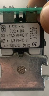

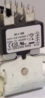

J’ai un relay qui reste collé sur une trancheuse professionnel je ne trouve pas le même pour le changer pouvez vous m’expliquer la différence entre ces 2 relay ci dessous
Celui que j’ai trouvé pour le remplacer
Mon relay
Mon relay

le premier est triphasé le 2ème semble être tétraphasé, si c'est cas, le 2ème peut être mis à la place du premier

itasoft a écrit : 25 nov. 2024, 03:09 J’ai un relay qui reste collé sur une trancheuse professionnel je ne trouve pas le même pour le changer pouvez vous m’expliquer la différence entre ces 2 relay ci dessous
Attention le premier relais comporte un contact NC le second ne comporte que des NO.
Capture d’écran du 2024-11-25 05-16-27.png (85.2 Kio) Vu 11171 fois
Si ce contact est utilisé le second relais ne conviendra pas !

Merci pour ces réponse le miens est le Tetraphasé
Donc le 2 eme ne convient pas . Ou pourrais je trouver un relay de ce type ma trancheuse ne s’éteint plus c’est devenu dangereux pour les employés.

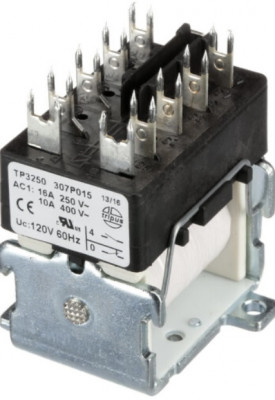

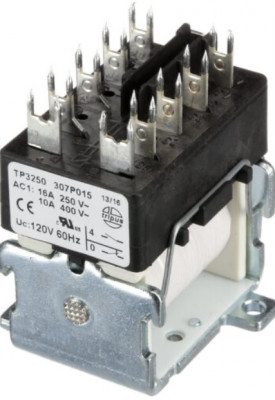

Et celui ci correspond mieux
Le uc est de 120 je n’ai pas cela sur le mien
