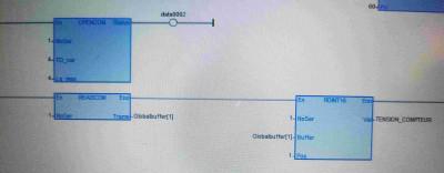

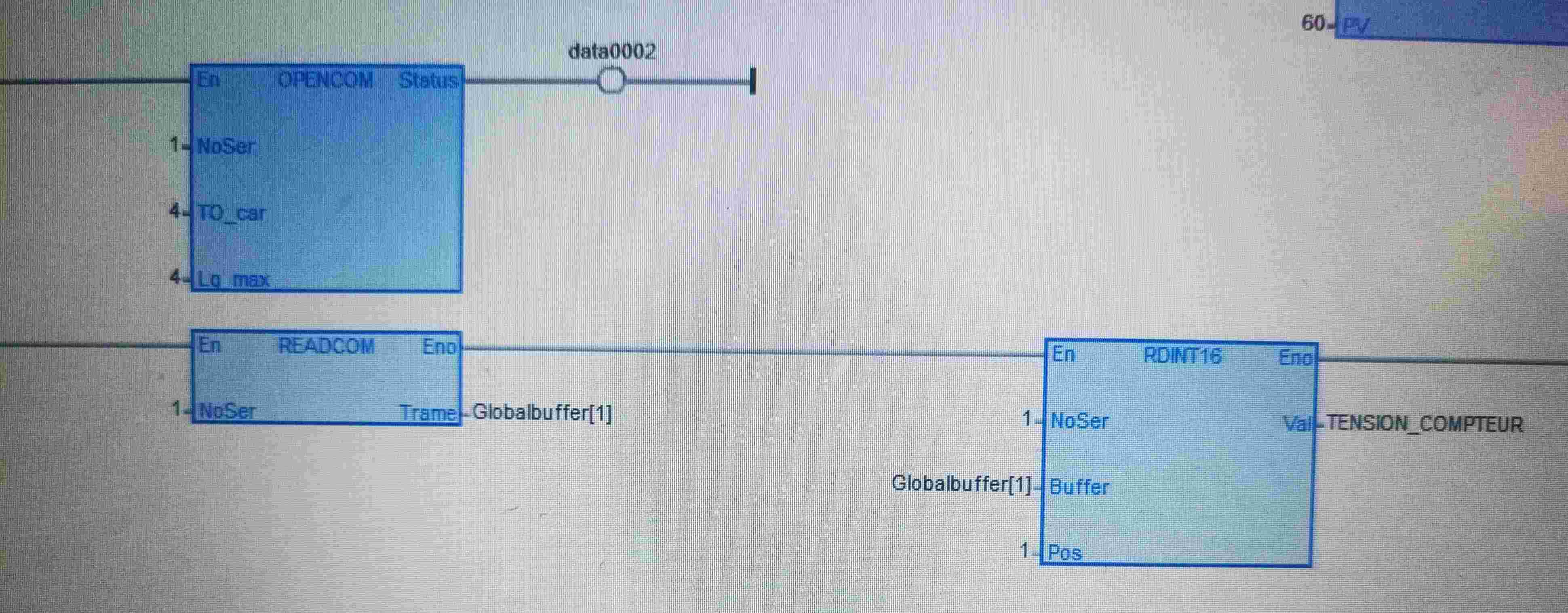

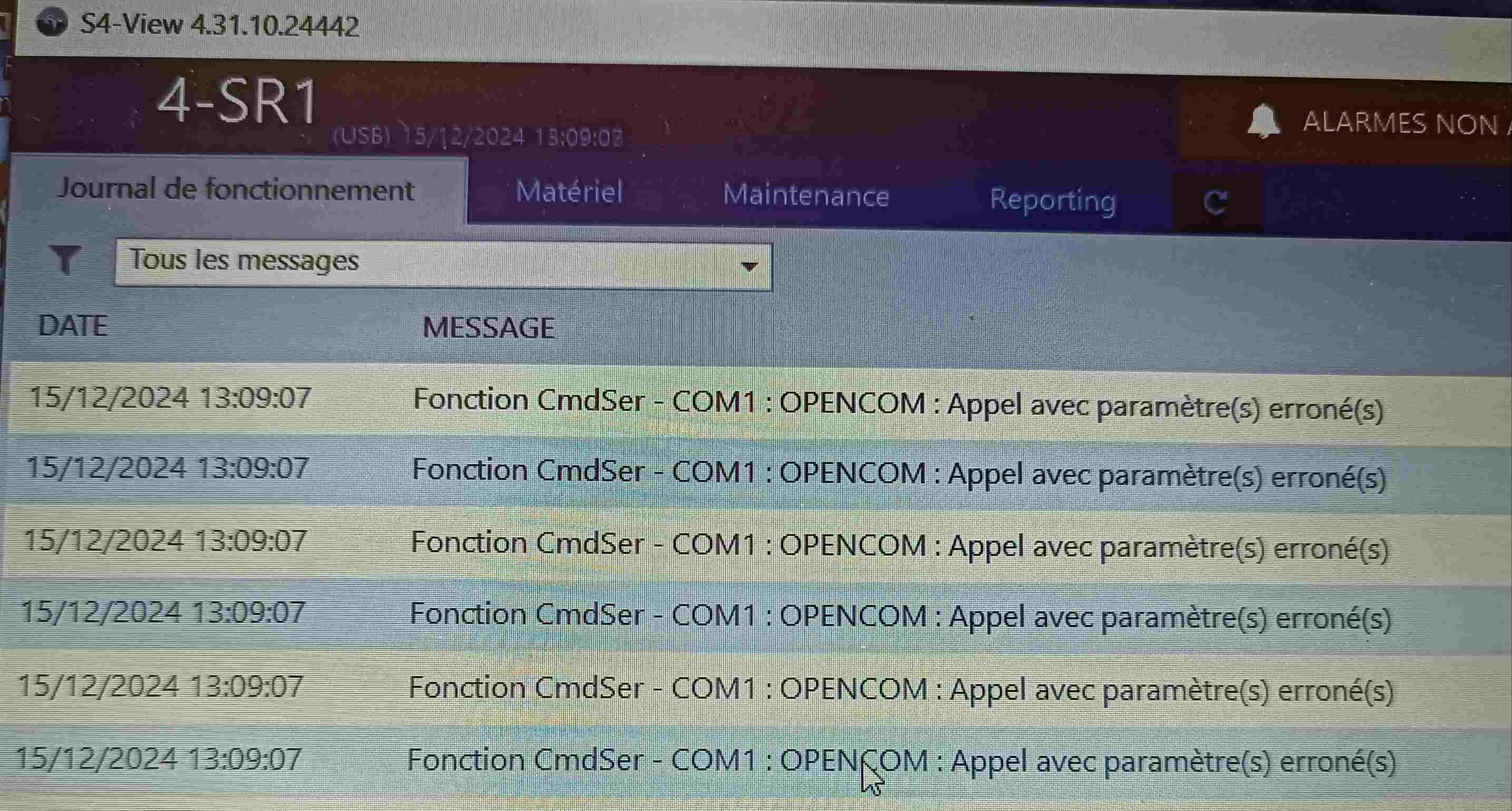

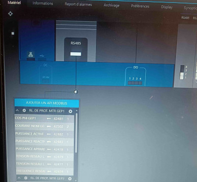

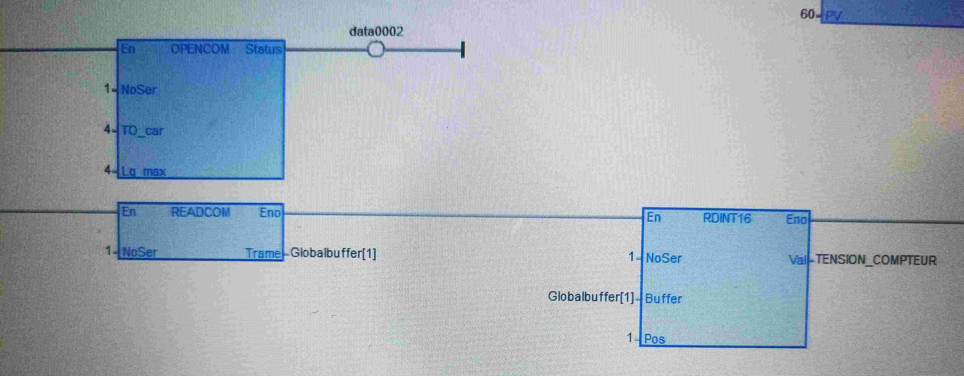

J'essaie de programmer un automate s4w liés en réseau modbus RTU avec autres équipements (centrale de mesure et relais de protection TESYS T Schneider). Le problème c'est que j'arrive pas a lire les registres de ces équipements..
Le bloc OPENCOM (en LADDER) qui permet l'ouverture du port de communication Rs485 ne répond pas. Il retourne toujours l'état 0 (sortie) est ce que j'ai une erreur ?
Merci pour votre aide.

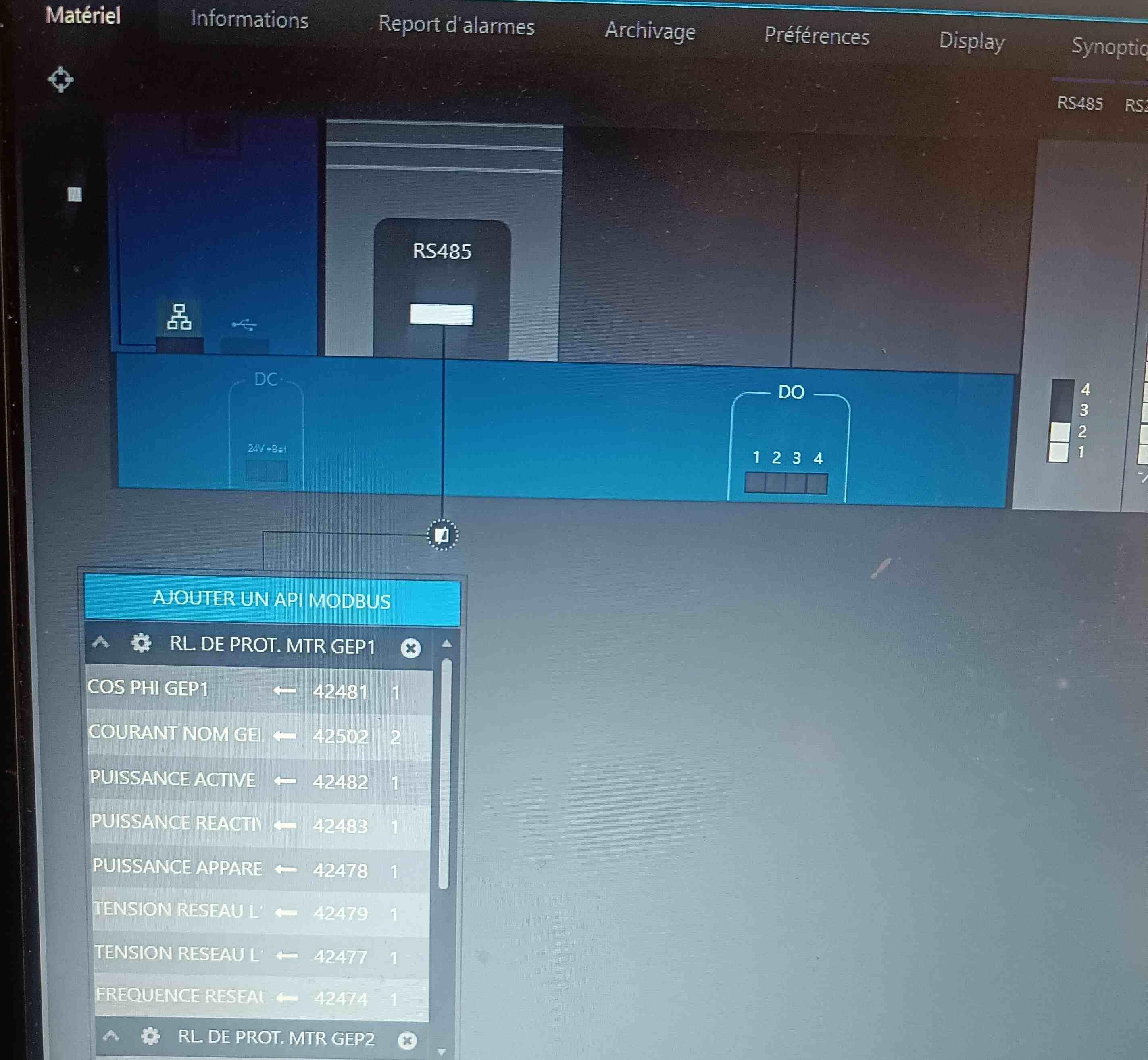

Pourquoi utilises-tu des blocs de programmation ?
Sous S4-TOOLS il suffit de renseigner les informations à lire ou à écrire au niveau de ta carte RS485.
Un peu comme l'IO scanning, le S4 gère lui même ses trames. Pas besoin de codage supplémentaire pour la communication.
Tu peux t'aider de S4-VIEW afin de suivre tes communications et tes trames afin de récupérer le code erreur s'il y a.

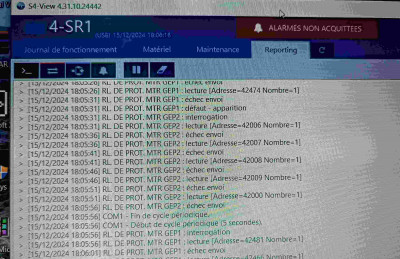

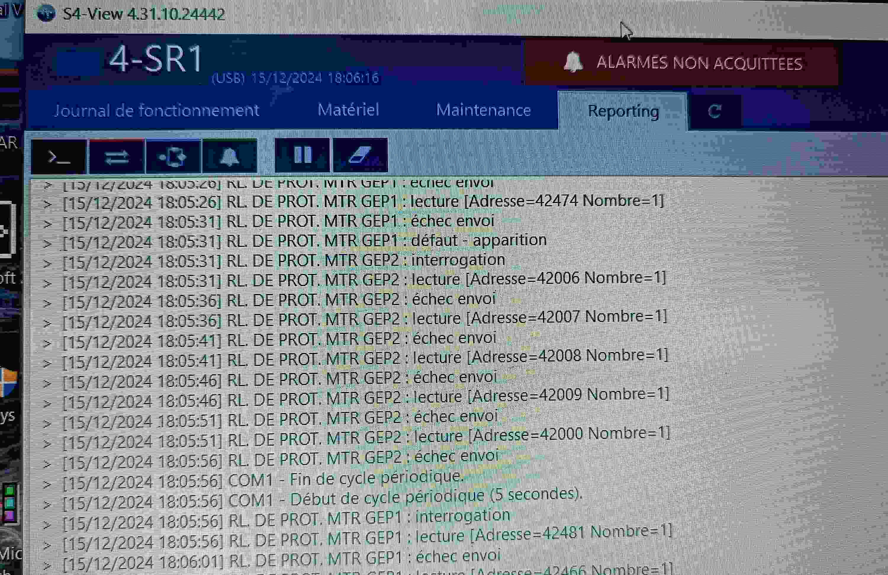

Les paramètres de communication sont identiques (9600 - 8bits - sans parité - bit stop 1) mais comme vous voyez sur la photo le problème persiste.

On en revient toujours au même, pourquoi utiliser les bloc et le module ST du S4W alors que les trames sont gérées automatiquement dans la carte de comm

Effectivement vous êtes raison je n'ai pas chargé la nouvelle configuration après avoir supprimé le bloc opencom.
Échec envoi tjr :|

L’erreur provient de la non réponse de l’équipement ou une erreur d’adresse de lecture.
Le S4W doit communique avec quel équipement? Avez vous la table de registre? Parfois il n’est pas nécessaire de caler de 40000

Le S4w doit communiquer avec un relais de protection TESYS T LTMR SCHNEIDER.
Voilà le manuel de Communication modbus du relais :
https://www.productinfo.schneider-elect ... 8#harp_toc
j'ai calé a 42000 car les informations à afficher sont de types Uint. Et les registres de ces variables sont à partir de 465
Vous pouvez voir le tableau "monitoring of measurements"
Je vais essayer ce que vous avez dit.
