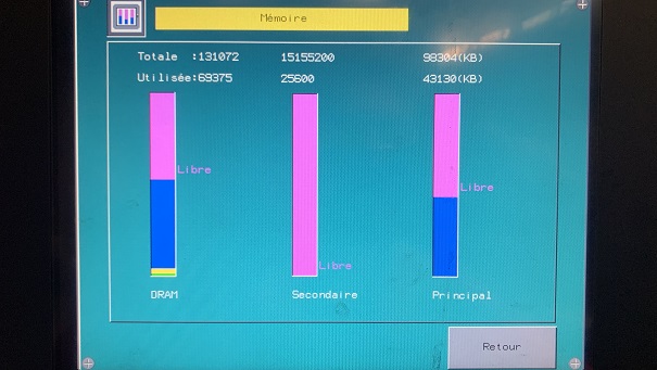

Me revoilà contraint de modifier un superbe Magelis, mais une chose m’interpelle.
Dans Vijeo, si je choisis "Transférer cible", ça démarre bien mais invariablement le téléchargement est avorté avec l’erreur 1830: le disque est peut être plein.
Or le disque est pas plein du tout, la preuve en image

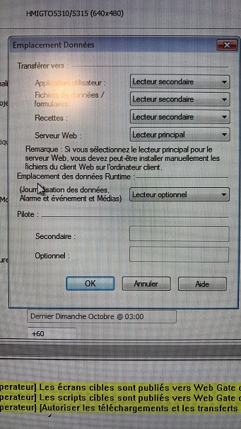

Donc j’ai vérifié et le paramétrage de Vijeo balance tout sur le lecteur secondaire, soit une SD de 16Go en FAT32. Dans le doute, en suivant une préco Schneider, j'ai formaté la carte SD et j'ai rebalancé le programme, ça n'a rien changé.
Rien de bien méchant même si au démarrage il me dit "Échec de l’enregistrement des variables: Disque plein"
La seule solution consiste à "Transférer tout" et ca fonctionne, mais toujours avec un disque soit disant plein.

Dans le premier (paramètres constructeur), c'est des paramètres machine communs à tout les modèles, dans le deuxième (Recette production) c'est les paramètres qui différencient les modèles.
J'ai tenté plusieurs combinaisons avec la localisation de l'appli et des recettes, et je récupère l'accès aux recettes de productions quand je met appli+recette sur le lecteur principal.
Ce que je ne m'explique pas, c''est que ça fonctionnait sur la carte SD depuis plus d'un an, et que sans intervention sur l'écran, tout à volé et il n'est pas possible de revenir à ce mode de fonctionnement.
