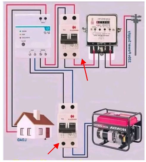

Apparemment câbler un coupe circuit par le bas serait autorisé, j’en crois pas mes yeux, est que il existe une directive ou norme qui le précise ? j’ai pas trouvé

Je ne sais pas si la NFC15-100 le précise…
Ici c’est un dessin on ne peut pas prendre ça pour argent comptant.
D’autres part j’ai déjà vu sur des inter différentiel l’alim en dessous pour faciliter le montage du peigne mais avec en plus un autocollant collé sur les vis de serrage pour l’indiquer

Il me semble que c'est chez les bouffeurs de Bretzel qu'on fait ça!

Ça devrait être interdit, Quand je le coupe je m’attends à ce que ya plus la bourre en aval, c’est un coup à s’électrocuter,
c'est bien , ça part 'un bon sentiment, mais si l'étiquette se décolle ou si je sais pas lire je me prend la bourre

Effectivement, beaucoup d’armoires électriques allemandes sont dans ce cas.
Je ne pense pas qu’il y ait de normes à ce sujet.
Faut faire attention ….

Avec la 15-100, je ne sais pas, mais j'ai déjà vu ça dans une armoire élec.
L'Apave ne moufte pas à condition que ce soit précisé sur le disjoncteur : "Alimentation par le bas".

c'est autorisé, pour les disjoncteurs avec des grosses puissances ca arrive souvent (les jeux de barres c'est pas trop souple) mais nous les francais avons la classe de mettre un panneau.
