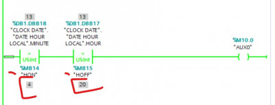

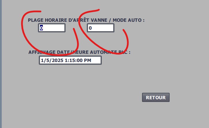

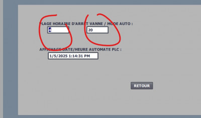

Je rencontre un problème concernant la gestion des électrovannes sur mon installation. Actuellement, je définis un créneau horaire pour l'activation des vannes, par exemple de 4h à 20h. Cependant, dès que le PLC est arrêté (par exemple, en cas de coupure de courant), les horaires sont réinitialisés à 0, ce qui pose un réel problème pour le bon fonctionnement de la production.
Je souhaiterais savoir si quelqu'un parmi vous a déjà rencontré ce genre de souci et, surtout, s'il existe une solution pour maintenir les valeurs horaires par défaut (4h et 20h) même après un redémarrage du PLC ou une coupure de courant.
Je vous remercie par avance pour toute aide ou suggestion !

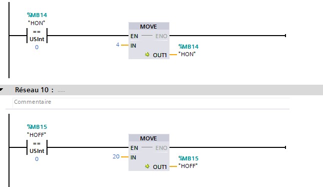

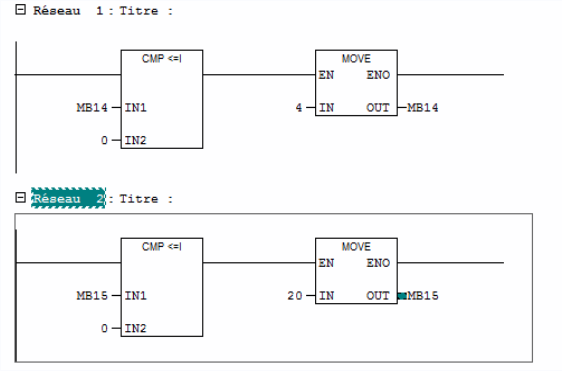

Lahou02 a écrit : 05 janv. 2025, 13:23 s'il existe une solution pour maintenir les valeurs horaires par défaut (4h et 20h)
En fait tu veux initialiser des données si elles sont sont incohérentes.
Tu peux l'écrire comme ceci:

tu dois cocher la rémanence sur les variables concernées dans les paramètres du DB
mais ça n'empêche pas de sécuriser avec 2 lignes de codes pour les initialiser si elles sont nulles

dpo a écrit : 05 janv. 2025, 18:37 tu dois cocher la rémanence sur les variables concernées dans les paramètres du DB
c'est ce qu'il faut faire.

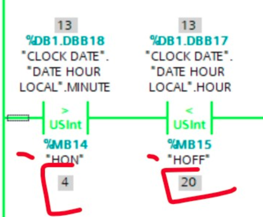

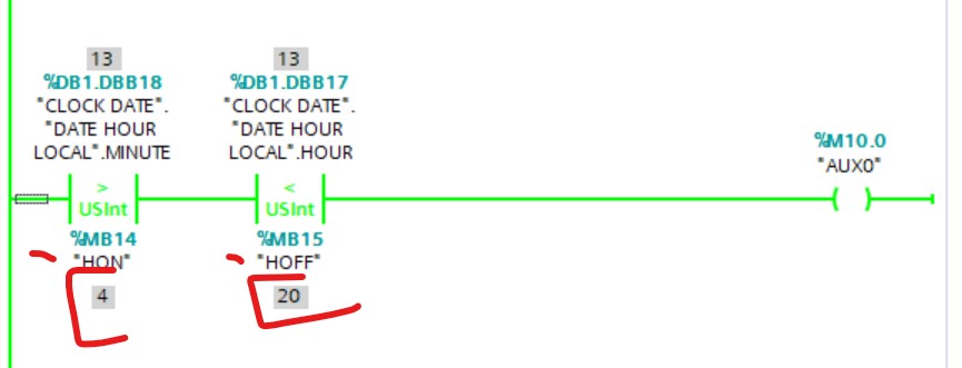

De ce que j'ai compris, ses paramètres sonts : MB14 et MB15!
Dans cette équation, en regardant bien, l'action de déclenchera pendant 55 minutes (5 à 59) toutes les heures jusqu'à 19h59!

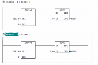

Je vous remercie bcp , ça fonctionne ;)

bonjour,
Que cela réponde au besoin certe, mais il serait intéressant de comprendre comment cela marche !
Cependant, si ce sont bien des heures qui sont attendues, il aurait été plus propre d'initialiser si la valeur n'est pas comprise entre 0 et 23.
DurandO a écrit : 06 janv. 2025, 06:01
Que pense tu de cette analyse? est-ce bien le fonctionnement que tu obtiens?
Ton relevé a-t-il bien été fait à 13:13? A moins que ..LOCAL.MINUTE ne représente pas des minutes mais des heures ?
Surprenant...

je suis complètement d'accord pour ne pas marquer n'importe quoi sur le champs( comme 35 ou 99 ) cela n' a pas de sens cela veut dire je peux rajouter ( un supérieur 23h ) pour initialiser à 23h si la valeur dépasse 23h
merci pour la remarque
