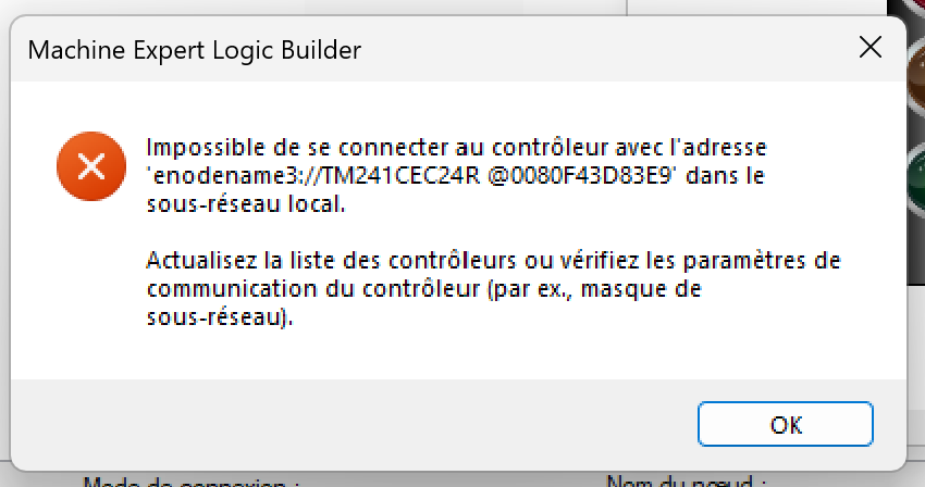

Bonjour et bonne année
je bloque un peu la!
je suis machine expert V2.2 avec lequel je tente de me connecter sur un automate M241CEC, mais j'ai ce message.
L'impression que c'est mon firmware qui n'est pas au niveau, mais je ne sais pas comment faire ( je débute sur machine expert! et c'est très différent de machine expert basic !)
Merci de vos aides précieuses en avance
Cordialement
Fred
Cordialement
Fred

re bonjour
merci de la réactivbité.
quand je lance le controlleur assistant, je ne vois pas l'automate, que ce soir en usb ou par ethernet.
je reste en mode simulation !
voici ma copie d'ecran...
grrrr !
grrrr !

Bon... je suis passé par une carte SD avec conttroller assistant....
rien a faire.
probleme de comm :
d'abord ca : puis quand je fais ok,ca : je n'ai que l'adresse mac, qui est trouvé bien dans le nom du noeud pourtant
je me perd un peu la !
rien a faire.
probleme de comm :

Bon. Si je ne me trompe pas l'adresse ip a partir d'une adresse mac chez schneider est 085.016 et les 2 derniers chiffres sont ceux en convertissant les 2 derniers octets en base 16 à convertir en base 10.
Comme j'ai @0080F43D83E9 .
J'ai donc 16#(83)=10#(131) et 16#( E9#)=10#(233),
ça me fait donc l'IP de mon M241 est : 085.016.131.233.
Je vais mettre mon pc en 085.016.131.230 par exemple et je vois ce que ça va donner...

Re: conflit de version avec M241
Si votre automate M241 est connecté en USB :
il doit déjà apparaitre dans les périphériques USB Windows dans le gestionnaire de périphériques en tant que 'MODICON CONTROLER" il me semble
Si l'automate est bien vu dans le gestionnaire et que le pilote est bien à jour alors étape suivante sinon alors il vous faut installer le pilote USB qui s'installe normalement avec le logiciel ( voir les options dans le soft d'installation)
Avec machine expert il y a une console de gestion de passerelle (accessible dans les icones de barre des taches à coté de l'horloge).
* L'icone doit être vert (=passerelle démarrée) et non rouge (=passerelle arrêtée)
* Vérifier dans le service de passerelle que vous ayez le bon ( perso j'ai le Machine Expert Gateway Service 3.5.19.40)
* Dans la config de passerelle il faut bien cocher scruter toutes les adresses IP
* Redémarrer la passerelle
Avec tout cela l'automate doit apparaitre dans la liste des équipements.
Pour connexion de votre M241 en Ethernet :
- Affecter une adresse IP fixe à votre carte réseau (c'est mieux) ex: AIP=10.10.10.1 - masque= 255.255.255.0 - passerelle=0.0.0.0
Si la passerelle Machine expert est active (icone vert) alors l'automate sera vu dans la liste des équipements avec son IP d'origine (par ex 10.169.20.257).
Il faut la modifier via un clic droit -> traiter les paramètres de communication" et y affecter l'adresse IP 10.10.10.241- masque 255.255.255.0 - passerelle 0.0.0.0. pour que votre automate soit dans la plage réseau. Cocher "Enregistrer les paramètres de manière permanente". L'adresse va être modifié et l'automate va apparaitre dans la liste des équipements avec la nouvelle IP.
Double cliquez sur l'automate pour qu'il passe en gras dans al liste.
Vous pouvez désormais vous connecter à l'automate et transférer votre programme.
Si mes indications sont trop floues, recherchez sur YouTube, il y a plein de tuto Schneider

probleme resolu avec carte SD programmée dans controller assistant.
je pense que la premiere fois que j'ai mis la carte dans l'automate, je n'ai pas attendu que la carte soit entirement lue ( fin de clignotement)
merci à tous
