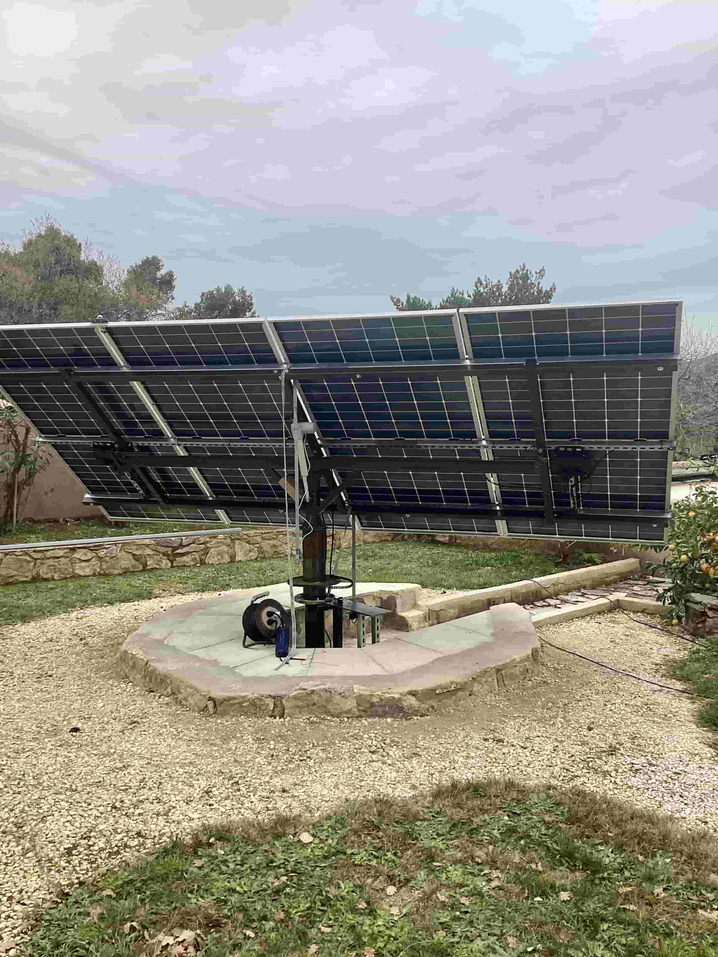

J’ai construit un tracker solaire et j’aimerais faire tourner le mât très lentement.
Je cherche comment assembler un motoreducteur pour qu’il tourne à un tour minutes.
Le moteur doit être en 24V avec un couple assez conséquent. Et tourner dans les deux sens.

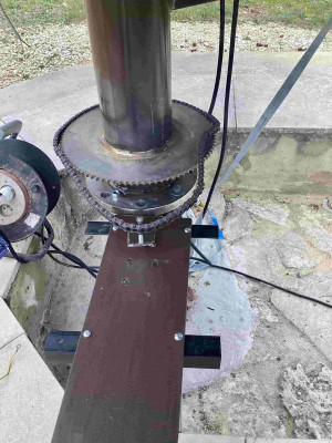

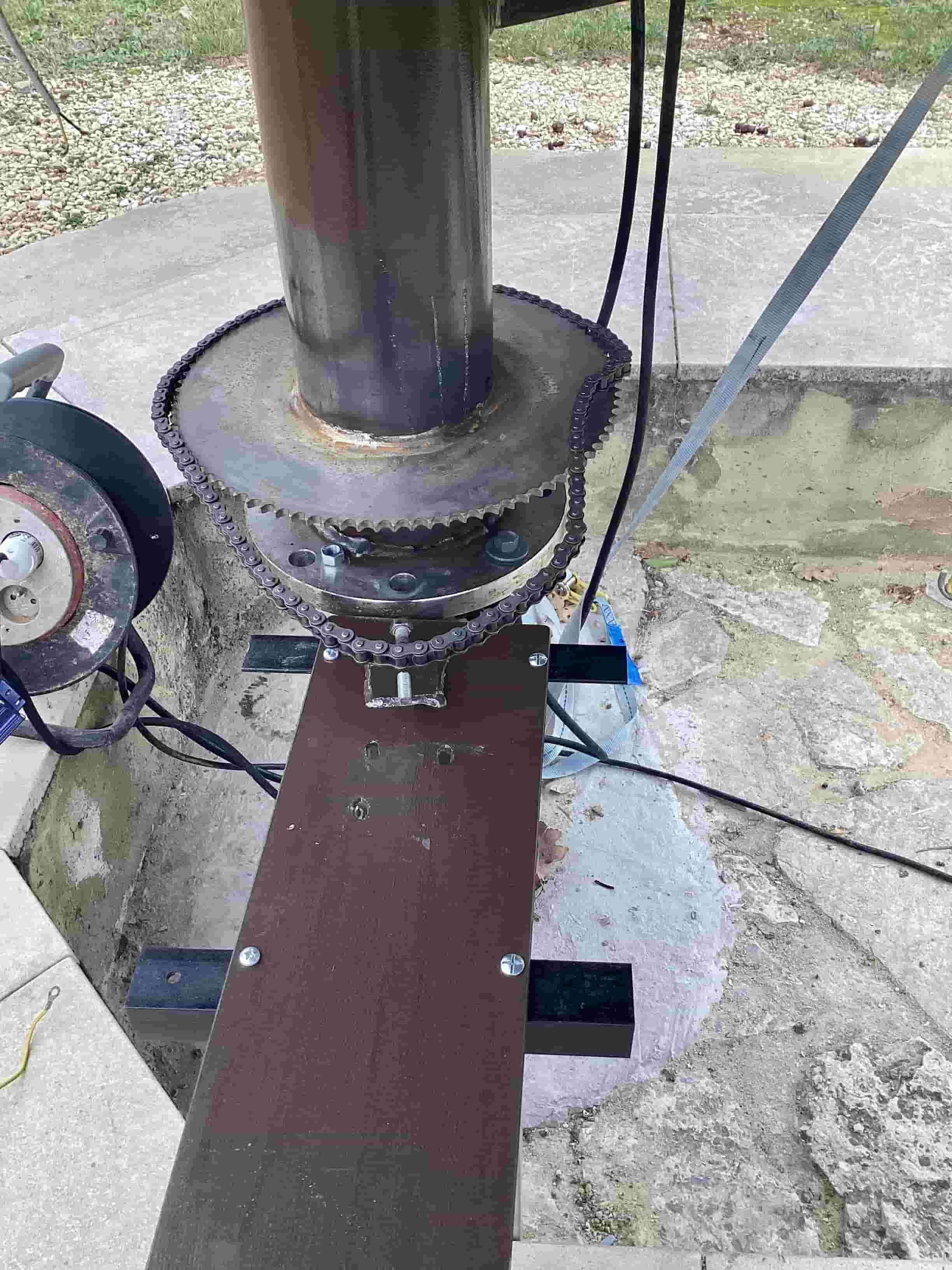

Le but du moteur à 1, 2, ou 3 tours minutes c’est qu’il fera tourner mon mât au plus précis et surtout sans à coup.
Pour le couple, j’avoue que je ne m’y connais rien. Le bras est sur roulement, il tourne facile lorsque l’on pousse avec le petit doigt depuis l’extrémité.
Après depuis la couronne c’est plus dure.
Voici une photo pour mieux vous rendre compte.

Voici les photos

ça ne fait pas avancer l'affaire, mais j'espère qu'il n'y a pas trop de vent dans le coin !
Re: Motoreducteur 24V
Non, il se met automatiquement en position sécurité, donc à l’horizontale des qu’il y du vent.
Je peux régler cette position grâce à un anémomètre, et ainsi choisir la vitesse du vent.

Dans votre projet le plus compliquer est de déterminer le couple utile pour la rotation de votre bras avec ses contraintes.
Si vous arrivez à le bouger avec le petit doigt à 2 mètres de l'axe principal c'est déjà un bon début mais il faut penser que la surface est plane et entraîne une forte résistance au vent.Donc ce ne sera plus la force d'un petit doigt mais la force du vent que le moteur devra affronter.
Sa va être surprenant mais je ferais un essai avec un "moteur d’essuie glace" avec un gros rapport de réduction.
Étant donner que vous souhaitez une rotation d' 1Tr/min c'est jouable.
