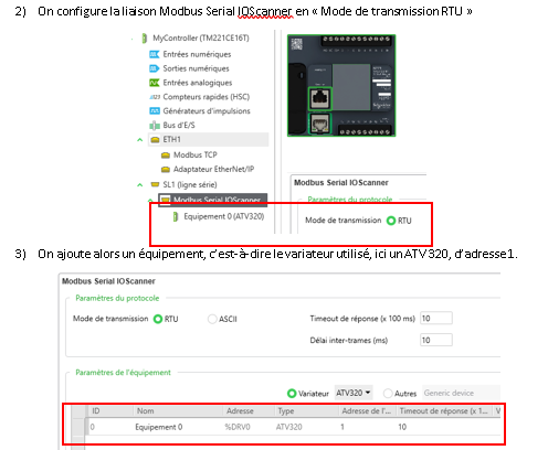

Je suis actuellement en formation T3E à l'AFPA et donc une optique d'augmenter le nombre de sortie d'un automate, nous cherchons à relier notre variateur ATV320 en Modbus avec le M221. Cependant nous n'y arrivons pas...
Dans notre cas nous avons un PC sans sortie réseau relié en USB à l'automate M221, qui lui est relié en RJ au variateur. N'ayant aucun budget supplémentaire nous devons faire avec ce que l'on a.
J'ai regardais sur différents sites et j'ai essayé de comprendre le fonctionnement. J'ai réussi à mettre le Modbus au variateur et a créé sur le logiciel les différents "Read Var" et "Write Var" pour que la liaison apparaissent entre les 2 machines (voyant SL clignote bien) mais après je suis bloqué...
Le variateur des que l'on a modifié les paramètres écrit NST. Et on me parle de commande a intégré mais je ne vois pas où...
Quelqu'un aurait un protocole simple à comprendre ? J'ai déjà écumé pas mal de doc Schneider et de vidéo en français, anglais et espagnol...

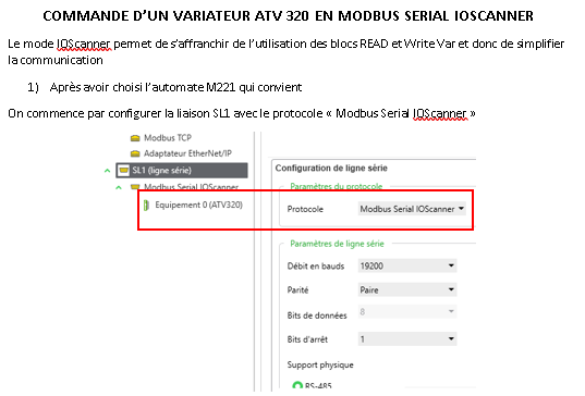

Pourquoi vous vous compliquez la vie ?
sur le M221 il y'a tout ce qu'il faut pour configurer les ATV320 sans avoir a gérer soit même les trames.
Apres ca permets de disposer de beaux blocs tout fait dans le programme.
A moins que l’intérêt soit de se former a utiliser les read_var quand on n'a pas d'autre choix ?

Avez-vous lu cette documentation : Liaison modbus RS485 filaire entre un M221 et un variateur ATV12 ATV312 et ATV32.pdf ?

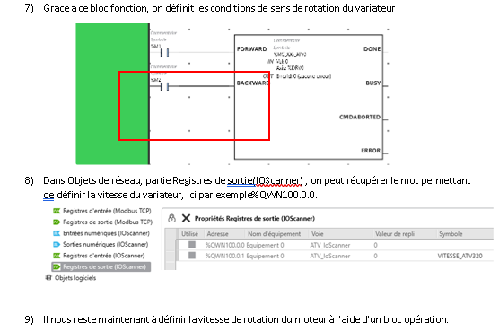

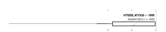

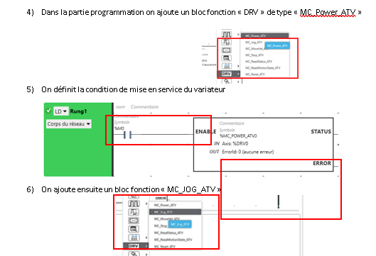

Je te conseille d’utiliser le IO scanner intégré au M221.
Tu devrais aussi aller voir du côté des bit systèmes %S110 à 112 pour réinitialiser la com en cas de redémarrage du variateur.

Pour IO Scanner cela doit être une liaison RJ non ?
Mon PC n'a pas de port RJ donc je suis limité...
Merci.

Non , tu programme ton automate comme d’habitude en usb.
Tu choisis ta liaison entre ton automate et ton variateur.
Modbus RTU par exemple.

En 2015 c’était pertinent, mais depuis il y'a des fonctions intégrées au M221 pour gérer hyper facilement les ATV et même les ATS.Bruce33 a écrit : ↑14 févr. 2025, 18:38 Bonjour,
Utilise la méthode du camarade @gigi et en quelques minutes c'est réglé.

Re: Lien Modbus entre M221 et ATV320
Wouah top !
J'ai pas trouvé cette explication merci beaucoup!
J'imagine que la manip pour mettre le variateur en Modbus est la même et reste à faire en préalable ?
Je l'essaye lundi et je reviens vers vous !
