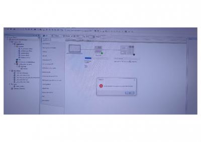

J'ai installé Codesys dans le but d'apprendre le développement de programmes pour du matériel Wago.
J'ai créé un simple projet sur mon PC (@IP : 172.22.100.55) et j'ai configurer l'adresse IP de mon automate Wago (750-8217) qui est 172.22.100.58.
Lorsque, dans mon projet, je vais sur mon équipement et que je renseigne l'adresse IP du Wago pour essayer de me connecter, il ne trouve aucun équipement. Même résultat depuis le bouton "parcourir le réseau".
Pourtant j'arrive bien à PING le Wago depuis le PC, preuve qu'il est visible sur le réseau.
Et j'ai vu apparaître plusieurs fois le message : "La passerelle n'est pas configurée".
Y a t'il un paramètre que j'ai oublié ? Un souci dans ma démarche ? Un problème d'installation du logiciel ?
PS : Dans la barre des tâches, le Codesys PLC est bien lancé ;)
Merci infiniment à celui qui pourra m'aiguiller

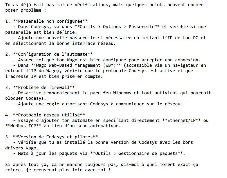

Je n'y connais rien en Codesys, du coup j'ai demandé un avis à ChatGPT et il a des propositions, ci-dessous.
A essayer.

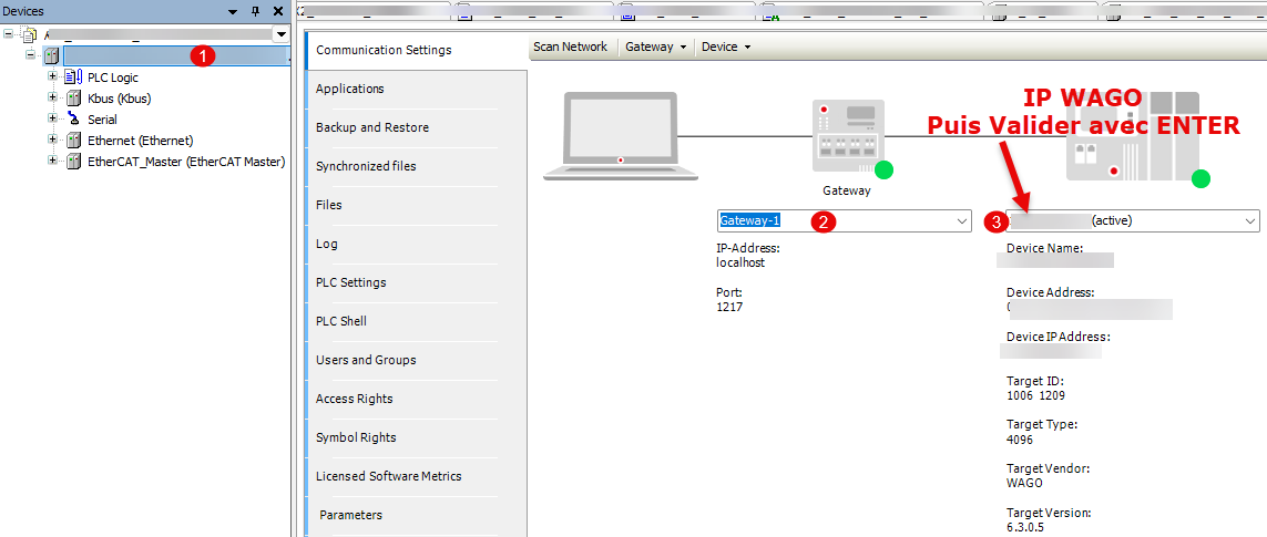

Tu es bien sous Codesys 3 ?
Tu as bien installer les targets/cibles WAGO.
Depuis l'onglet device, quand tu doubles clique sur ton device, tu ouvre la fenetre Communication Setting, là ta gateway doit etre verte, ensuite tu renseigne l'ip a droite , quand tu valides sur enter Codesys va se connecter sur l'automate, au passage il peut éventuellement te demander le login/pwd
Tu peux mettre une capture d'ecran , ca nous aiderais.

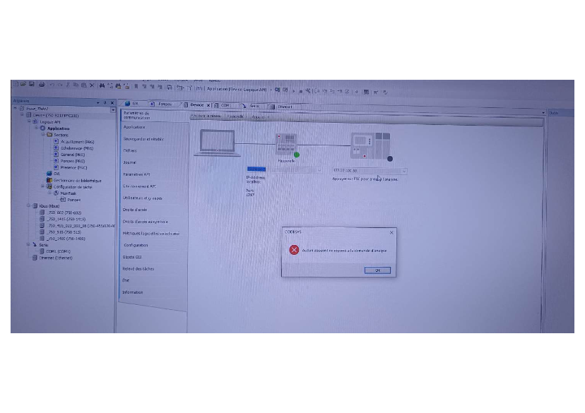

Merci pour vos réponses respectives.
@Filou59, je te met ci joint la photo de mon PC lorsque j'essaye de me connecter?
Désole c'est une photo car le PC de programmation est dépourvu d'internet pour des raisons de sécurité.
J'ai dit Codesys PLC car je me souvenais plus du nom exact ^^ mais j'ai reverifié et c'est bien l'icône de Codesys Gateway Systray qui est affiché, et démarré.
Je viens de penser que il me semble qu'il n'y a pas de carte SIM/SD dans le Wago. Est-ce que ca pourrait venir de ca ?

maxpeigne
Messages : 776
Re: Problème passerelle codesys
Message par maxpeigne »
Est que tu as les même masques de sous-réseau sur tes 2 équipements?
Tes IP sont de classe B, tu as peut être configuré un masque en 255.255.255.0 sur un équipement, et laissé l'autre par défaut; donc en 255.255.0.0.
