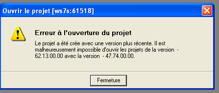

J'ai step 7 version 5.5 sp4 et starter v4.1.3.0 avec la licence qui correspond
Je dois ouvrir un projet starter cependant mon logiciel est trop vieux voici le message (en piece jointe).
Donc forcement je comprend que je dois mettre à jour un de mes logiciels sauf que siemens je connais pas dutout..
Je ne sais pas quel logiciel je dois mettre à jour starter/ step7 ou les deux ?
J'ai une licence pour step 7 v5.5, est ce que elle sera compatible ?
Merci à vous

Tu n'as d'autre choix que de mettre a jour ta version starter en V4.2.
Rien à faire coté Step7

Si Starter est intégré à Step 7 et pas installé en "stand alone" je ne suis pas sur qu'il ne faille pas mettre aussi à jour Step 7 et dans ce cas je ne sais pas si la licence suivra. A voir peut être directement avec Siemens.

Brebiou a écrit : 06 mars 2025, 08:30 Bonjour,
Merci pour vos réponses.
Mais impossible de trouver la version 4.2 ou 4.3 ou encore 4.4 sur windows xp..

Ca doit se trouver sur le site de Siemens :mrgreen:
J'ai la version 4.2 HF1 compatible XP si tu veux.
