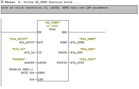

J'utilise les blocs AG_SEND/AG_RECV de la bibliothèque
Voici le bloc SEND paramètré sur la CPU Source :
Et voici le bloc RECV de la CPU Destination :

Oui c'est bizarre,
Donc pour résumer, tu fais une com en Ethernet, S7-300 vers S7-300 via des coupleurs CP sur une liaison configurée en TCP
Tu n'as aucune valeur dans STATUS?
Quelle est la valeur LEN retournée par ton FC7 AG-RECV

Longueur renvoyée 584, c'est-à-dire la longueur de mon bloc.
Toutes les données sont transmises mais elles ne sont pas stockées correctement !

Déjà pourquoi tes données du bloc de com passent par des variables locales (ID, LADDR) ?
Ecrit les en dur pour être sur.
Après je dirai qu'il faut cadencer l’émission (fin d’émission autorise la suivante), et autoriser en permanence la réception (vire ton contact avant)

De ce que j'ai pu lire et comprendre, en liaison TCP le destinataire ne sait pas quand commence et ou fini le message, car ce type de communication est de type flux de données. Voir Ici.
J'ai cependant du mal à m'expliquer le décalage. Il y a un post pour un problème similaire sur le forum siemens ici
Les dernières valeurs de ton DB sources sont-elles à zéro? Je demande çà c'est pour voir si les 32 premiers octets de ton DB de réception ne serait pas en fait les 32 derniers de la sources.
La DB de reception fait-elle pile 584 octets?
Essaie en envoyant simplement 10 octets pour vérifier si le décalage existe toutjours.
Fais un test en ISO sur TCP si tu peux. Communication orientée paquets (voir ici)

Bon, j'ai essayé de mettre la réception en continue, ça ne change rien.
Pour répondre au dernier message, je confirme, les 32 premiers octets de destination sont bien les 32 derniers octets source...
Les DB de destination et source sont strictement identiques et font bien 584 octets.

Dans un des onglets des propriétés de la carte CP il y a une case à cocher pour autoriser des envois de longueurs supérieure à 240 octets.
Est-elle cochée?
