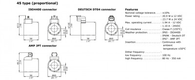

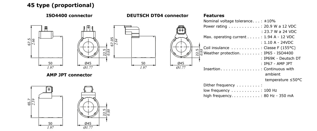

Quand je modifie la valeur (duty cycle) %PWM0.R (qui varie de 0% à 100%) mon électrovanne commence à s'ouvrir à 75% et est ouverte à fond à 80%.
Une personne a déjà utilisé cette sortie PWM ??
D'après le fournisseur de l'électrovanne il faut que le PWM régule le courant consommé

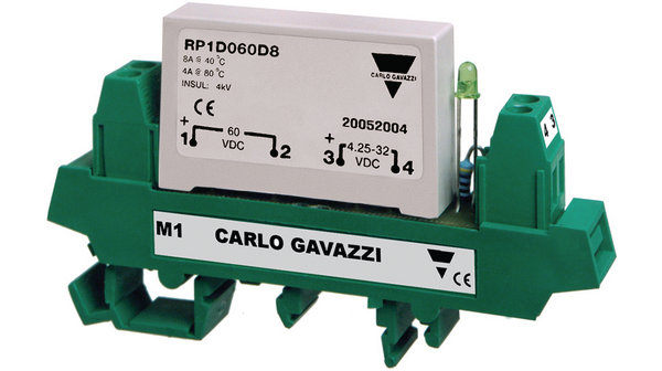

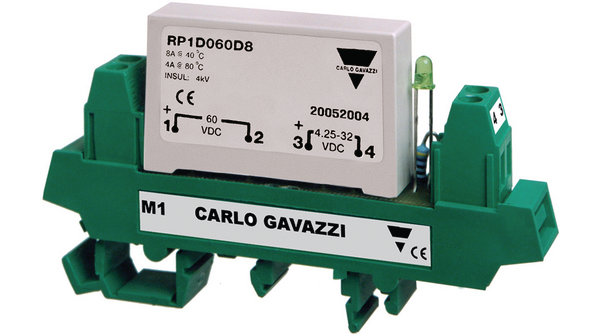

J'ai un relais statique entre la sortie automate et l'électrovanne.
Il commute max à 100Hz A 50% de mon %PWM0.R j'ai une tension de 12V au borne de la bobine de l'électrovanne
A 75% 19V
A 100% 24V
L'électrovanne proportionnelle est une 24V

Ça a l'air bon côté bobine et relais.
C'est bien une mesure de tension avec un voltmètre rms qui prend au moins a 100hz ?
Si oui, c'est soit le système hydraulique qui n'est pas linéaire, soit le tiroir de l'électrovanne qui n'est pas proportionnel.
Et c'est peut être même les deux...

Ton électrovanne est peut être proportionnelle mais j’ai rien trouvé sur le pilotage de celle-ci.
En générale, un distributeur ou vanne proportionnelle a une alimentation et une entrée de contrôle ou pilotage .
100hz étant je pense la fréquence maximum à laquelle ta vanne peut réagir !
Donc comme ton fournisseur te l’a dit, il te faudra un circuit spécifique qui puisse t’assurer une puissance constante pour activer ton électrovanne avec un signal pwm.
