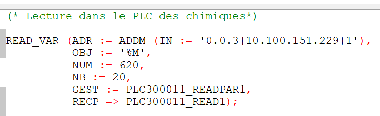

Bonjour tout le monde!
Je voulais juste confirmer sur la photo que je joins,l'adresse Modbus_TCP du Server est bien 1?
C'est parce qu'il ya plusieures syntaxes que je suis un peu confus.
Merci beaucoup.
Messages : 7803
Re: ADDM_M580
c'est sur quel port Ethernet ?

Salut Itasoft!
Sur le port Ethernet de la CPU.

Itasoft!
le 2em port a partir du haut de la cpu.
Messages : 7803
Re: ADDM_M580
READ_VAR(ADDM('0.0.3{10.100.151.229}TCP.MBS'),'%M',620,20,PLC300011_READPAR1,PLC300011_READ1);

Re: ADDM_M580
Message par Bruce33 »
Dans l'adresse '0.0.3{10.100.151.229}1' le 1 à la fin correspond au Unit ID.
Par défaut le Unit ID vaut 255 mais parfois l'équipement communicant attend un Unit ID particulier (il faut consulter la doc).
Pour communiquer avec le module BMXNOC0401 d'un automate M340, il faut utiliser le Unit ID 1, il me semble.
C'est peut-être le cas que vous rencontrez.
Si l'adresse IP 10.100.151.229 correspond à une passerelle Modbus série, alors le 1 correspond à l'adresse de l'esclave Modbus.
